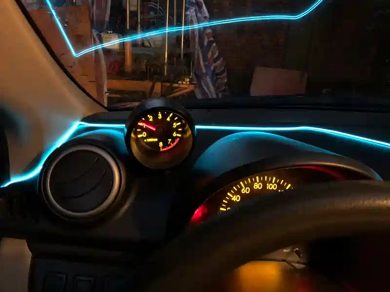

今个中午没事干,就定了个计划,安装转速表,教程就照搬论坛里面大佬做的,由于个人操作失误,也给想要装的车友们一个小提示。重点:故障现象:开始都试好了,发现转速表红线接下面插座的白线有点短,就拆了换根长的,结果就是灯不亮了,也不走了,发动机故障灯亮。
故障原因:从白线接出来连接转速表红线 时,先拆了转速表的线,没先拆下面插头的线,导致红线碰到了车辆铁的物件,造成了短路,
解决办法:经过专业人士验查,一个保险烧掉了,换个保险一切正常,发动机故障灯灭了。
经过了这次小改动,犯了一个电气最基本的操作流程,也给想要装转速表的车友们,一个提示点:从插座白线引出来的线,一定不可接触车辆裸露铁件!再接再厉,还有好多活要干,
