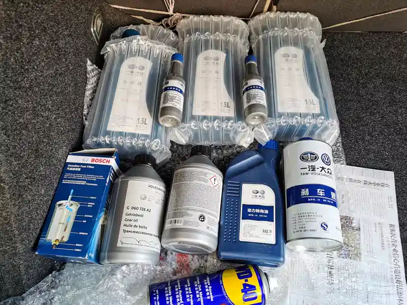

第一批保养品已就位
机油,空气滤芯,空调滤芯,机油滤芯,汽油滤芯

更换变速箱油,变速箱油买的就是当初装车用的,德产大众专用,价格不菲,但是,玩老车,真的不要怕花钱
汽油滤芯
