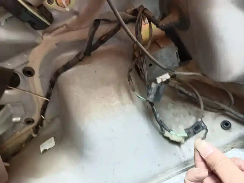

无意中刷到Q友好几年之前的帖子,有增加后备箱喇叭的,一直以来,我的车就是前排两个喇叭,所以心血来潮,就查看了一下我的车上,看看是否有预留的钱!我的车是2012款时尚版启航型。
打开后背箱。
发现左右各有一个预留电源啊,不知道是不是喇叭线?
找出我现有的喇叭来试一下!这是我之前在电脑上用的两个小音箱嗯,只有一个音频线,3.5毫米的头。
事先用曲别针做了两个接头啊,插进去。接头上有三处触点,最后试出来了,最前边和最后面的两个触点接上喇叭响了!🤗
果然是预留后排喇叭电源!马上下手!
