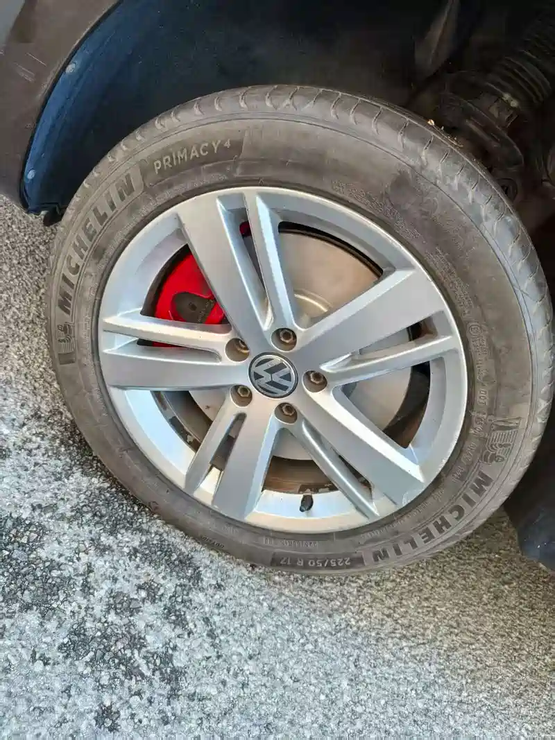

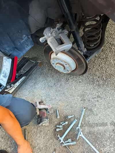

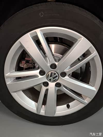

夏朗到手了,提前做过功课,改刹车方案基本只有搞前面340大众原厂的,后面不改,或者升级全套改装卡钳,作为强迫症患者,还是喜欢前后一起升级,就像夏朗前期是:前刹车314mm,后280mm实心盘搭配,后期原厂升级为314mm+300mm实心盘搭配,自然考虑到前后制动比例尽量跟原车一致,就搞成了340+310通风盘搭配。经过查询,前314刹车盘重量9.4kg,后282实心盘为4.8kg,300实心盘为5.2kg,340+310通风盘重量为10.8kg+7kg,卡钳部分没称重,手拿感受差别不大,再由于原车设计马牌防扎胎比普通胎重一点,改用米其林普通胎变轻又抵消了一点重量,总体来说簧下质量增加不多,实际驾驶没感受到影响操控,比如方向变重这种。
前面超车友作业高8 gti卡钳
这是原厂300直径刹车
这是改后的310通风盘,挡板需要改造
后轮效果
