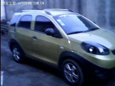

音响喇叭更换完毕,下面是晒晒我的小X1
正脸,貌似有点偏
侧面
在来一张
