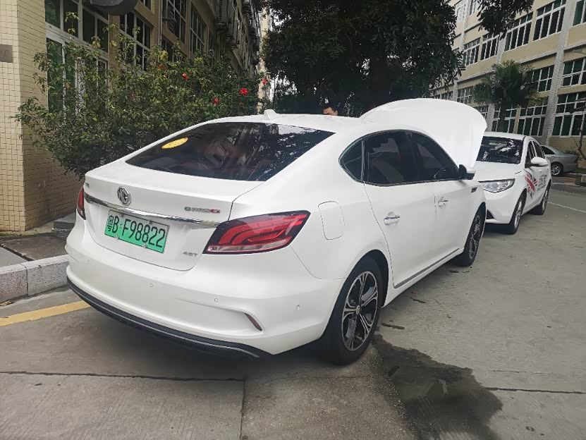

 年前买了这台名爵六新能源,一直用的还不错,但是就是一个毛病,老是断电呀,今天又去教4S店一直用的还不错,但是就是一个毛病,老是断电呀,今天又去教4S店,来搭电了
断电这回事,估计是所有名爵六新能源的车主都要遇到的问题吧,反正我在微信里面看到大家的车都要断电

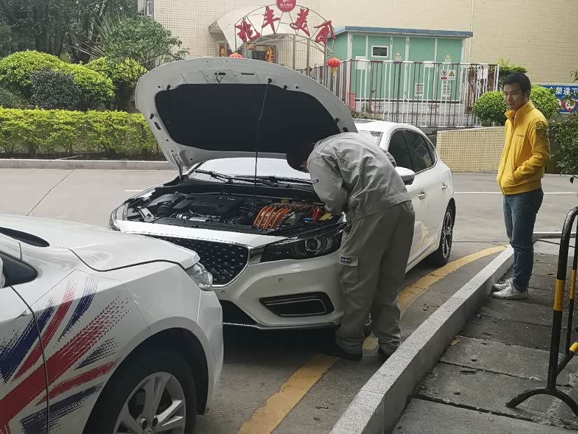

 这次从我断电打电话给4S店到她来用了差不多一个多小时的时间还是非常的快的,服务还行,就是在车老断电呀
其实我还是有一点期待断电的,因为之前断电叫了救援,我就特意买了一个搭电宝用一用,终于等到它断电了,所以刚好叫救援的师傅教我一下

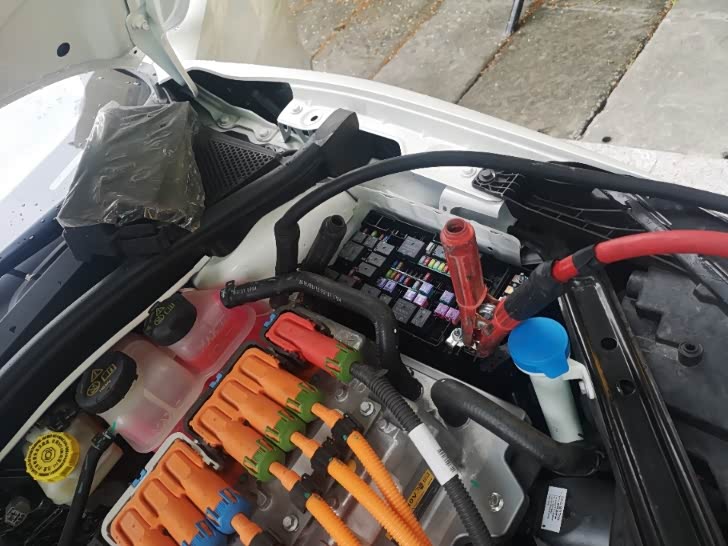

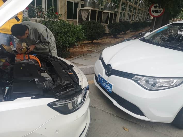

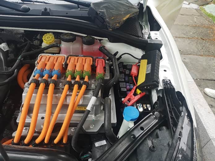

原来搭电不一定是要搭后背箱里的电池家,前面也是可以的呀,  就算完全断电后备箱不能开启,也没有关系了

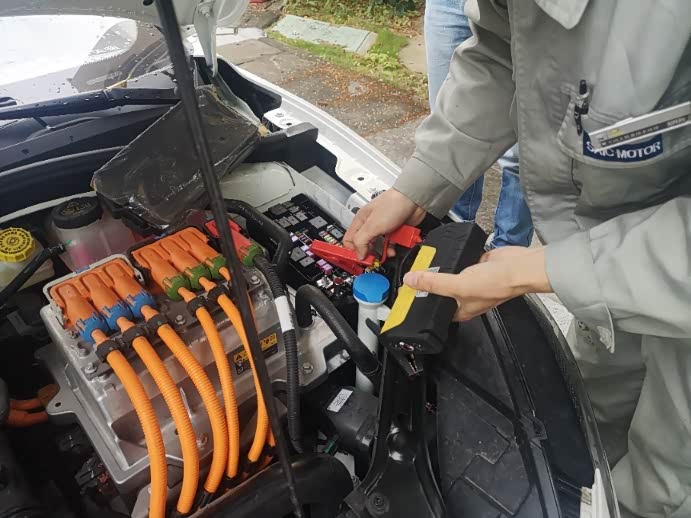

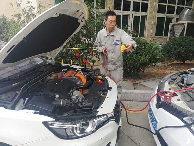

像这样子去接打开我们的取电和正极接正极负极的话,只要搭在我们车上的任何一个铁块上面就可以了

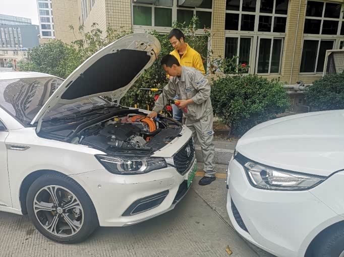

但是好像因为我的车子亏电稍微有点严重,或者是搭电宝的电量不够,没办法启动,师傅,只好用过江龙去搭了,不过我也学到了

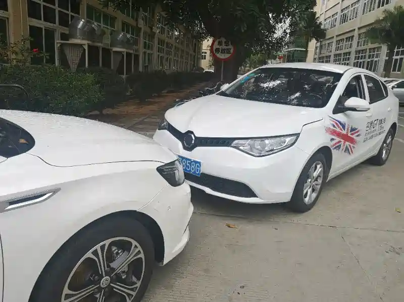

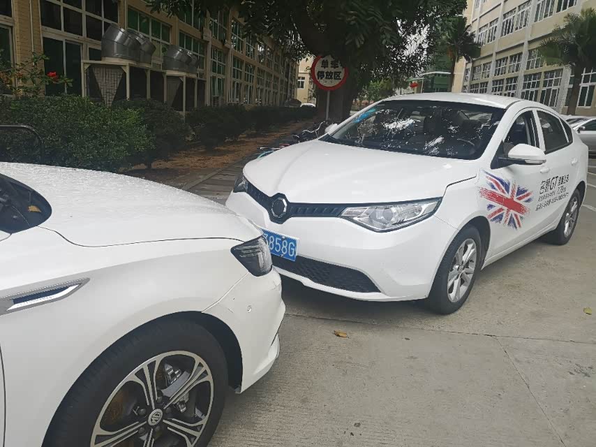

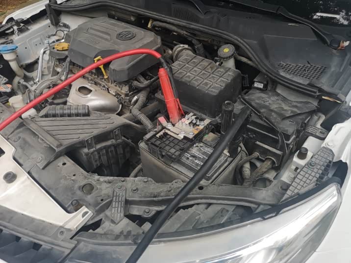

一样也是正极接正极负极接负极,感谢名爵的前辈gt过来救援,哈哈,能用上gt的电感觉心里酸酸的
师傅还是很专业的,还告诉了我一些用车的小知识,如何避免断电,那就是多用充电模式,不要因为燃油经济性完全依赖eco模式,这样很容易导致低速行驶的时候车子没办法充上电,因为我们的电瓶跟电池不是在同一个线
我们的车上也是这样子, 负极只要搭到车子金属上的地方就可以了

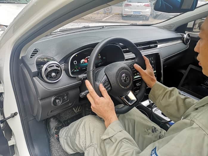

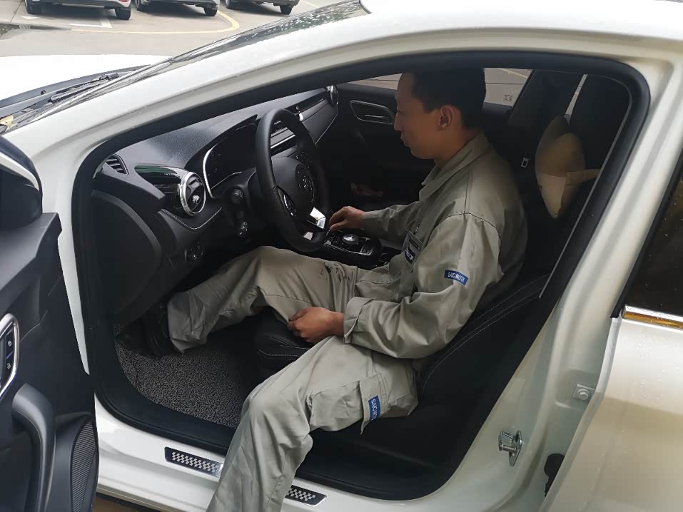

师傅,在帮我检查车辆,看看还有没有其他的问题?我也是把我的一些小疑虑问了一下他

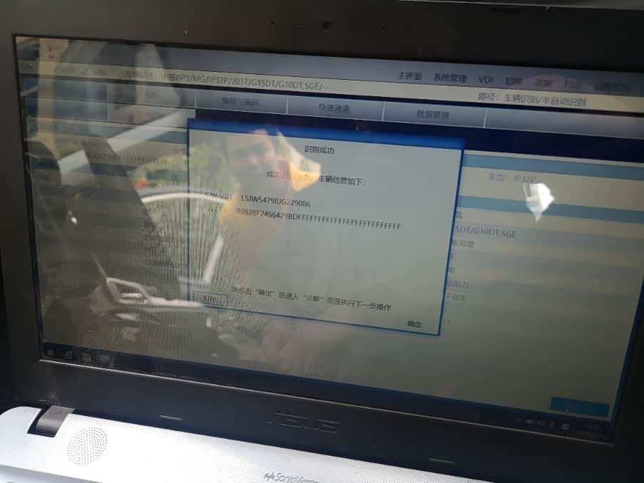

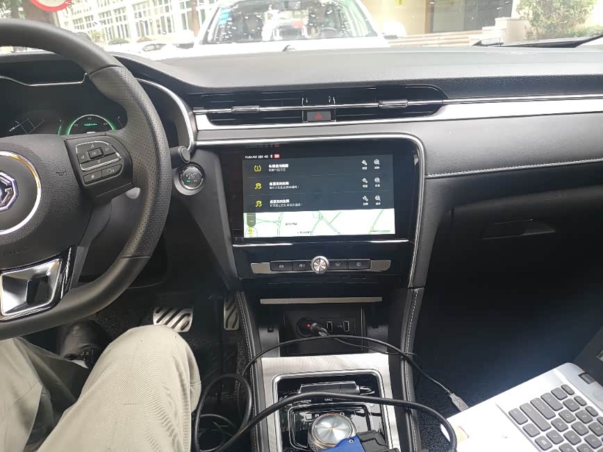

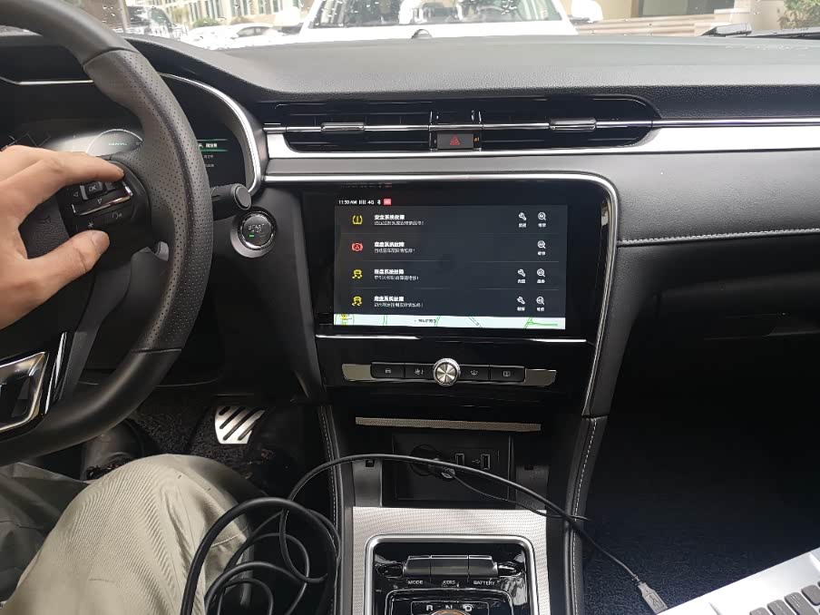

师傅,在用电脑给我消除故障码,因为塔店产生了很多一些故障码,需要消除
他也顺便帮我处理了一下之前的一些胎压问题,看来这次救援教的还是非常有必要的,毕竟好多问题他都帮我解决了,不仅仅是因为断电,给他点个赞

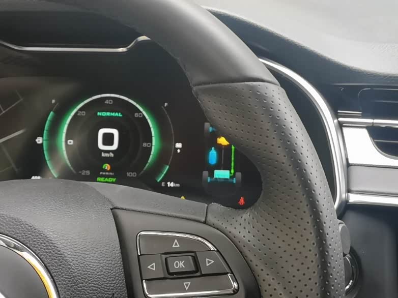

之前我还担心这些故障码跑出来是因为我车子坏了呢,原来是因为我用用电宝没法启动车子导致的把我吓坏了
哈哈,我的车子恢复正常了

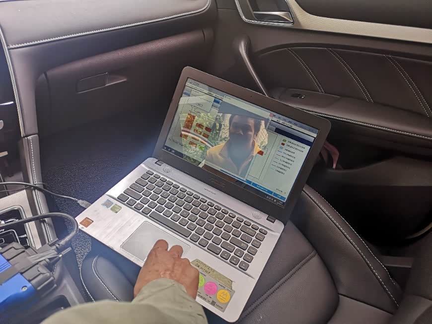

顺便让他用电脑帮我的车子做了一下,全车检查,看看车子上面还有没有别的问题
电脑读取成功,我的车子可以上路了
故障码在一个一个消失,看着好爽的样子,车子终于可以启动了
