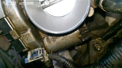

买了一瓶节气门清洗剂,不够用,凑合着洗完了。遗憾,该买两瓶清洗剂

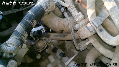

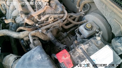

断电瓶负极,拆下空气滤芯及粗管及粗管上的上细管。如果手巧,感觉也不用拆空气滤。

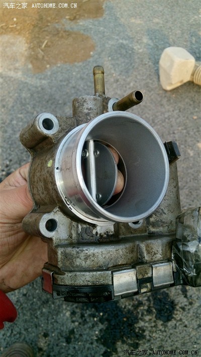

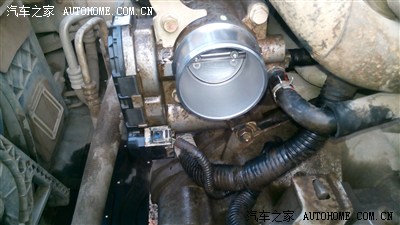

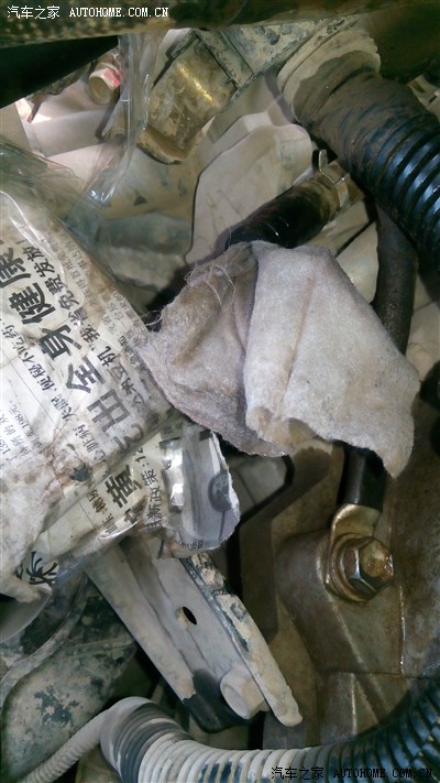

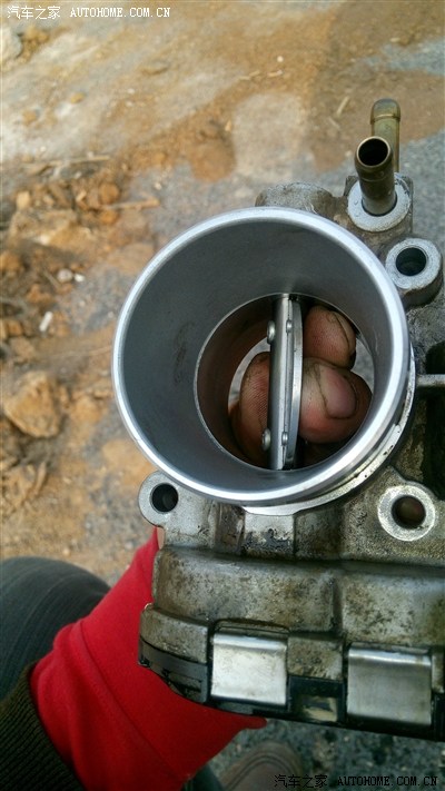

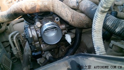

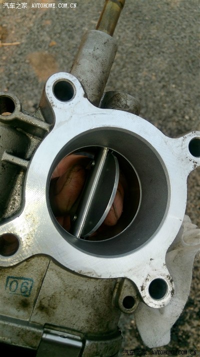

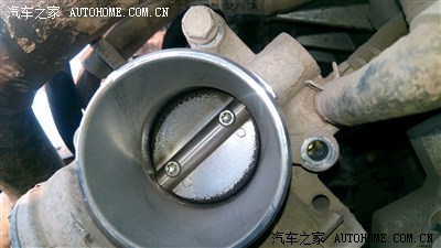

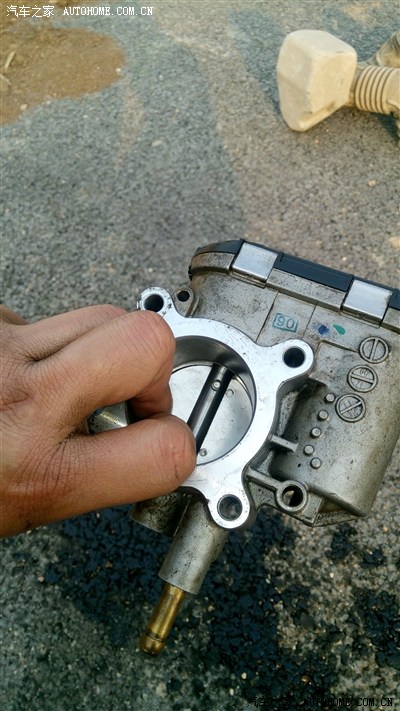

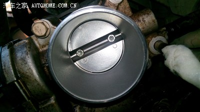

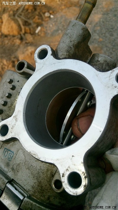

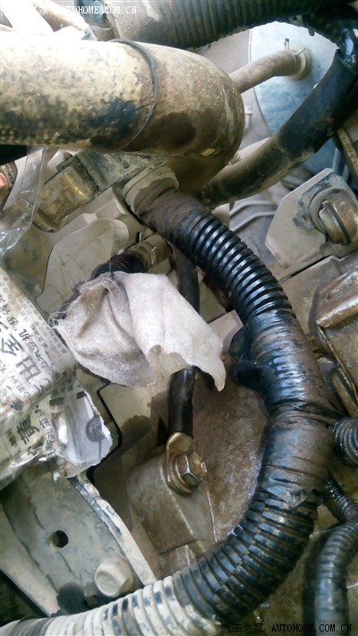

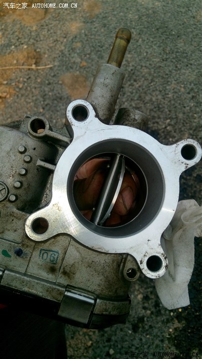

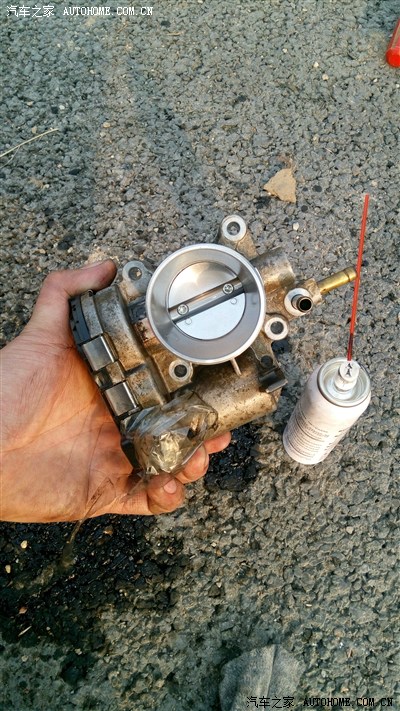

拆下节气门上的插头,拆下节气门上的4颗螺丝,拆下节气门上的两根冷却液软管,注意。千万注意。会喷出冷却液。我临时拿的湿巾堵住的管子。千万注意,冷却液很热很热啊。当时喷我一手,吓我一跳,还好我车只开了2千米,温度不高,否则就烫伤了。危险啊,大家千万注意!!拿下节气门,开始洗,必须用手使劲顶开节气门圆片。否则洗不干净,没有那么娇气,使各种擦洗喷就行,直到干净!注意电线插头用塑料布包包,别进水!!回装,两根软管插到节气门上,及时把铁卡子卡到位,我就是到最后卡子用手够不着了,没卡到软管头上。再上4颗螺丝,及时插上电线插头,安上空气滤,最后装上电瓶负极,补了一瓶纯净水,启动,检查有无泄露及松动!!4A91S节气门清洗完毕,本来以为我车洗完节气门后怠速能从700提到750转,结果怠速没变,还是老样子!正在遗憾,效果出来了。方向盘一点也不抖了。以前怠速抖,洗完,在怠速下,一点不抖了!
