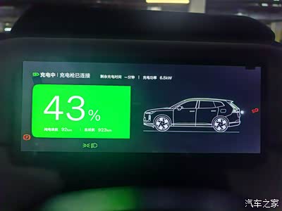

大家好,今天和大家分享一下我的XC70,这是一台四驱超长续航ultra,也就是顶配车型,纯电续航充满电了显示有180km。实际上也差不多。车子是25年12月落地的,目前开了接近3000km了。
亮点与槽点
亮点首先就是这个长续航,选了那个比较短的计算模式,充满电可以跑180km。我本来就有一台XC60T8,才50km的纯电续航,我基本上都做到了80%用电20%用油。因此这台XC70我基本上做到了98%用电,只有很少的情况下用油。但是有发动机的好处是没有里程焦虑,而且动力上面也更好一些。

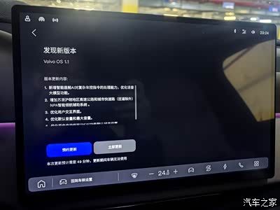

沃尔沃XC70也终于上了更智能的车机与高阶辅助驾驶,这些我都很喜欢用的,原来的Sensus2代车机用了好几年了,感觉终于进入智能机时代了。

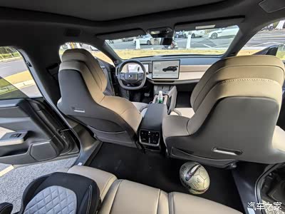

另外车内空间也算是一个优点,比起XC60二排要明显宽敞很多,加上平整的地板,不是油改电没有凸起。二排坐三个大人也不会太难受。
槽点的话首先前排两个座椅感觉不如以前的沃尔沃,XC70的座椅应该没骨科大夫参与设计。这个座椅有点像以前日产大沙发那种感觉,就是大。
第二个槽点就是内饰虽然设计的很居家很舒服,但缺乏了点SPA平台沃尔沃内饰的那种豪华感。说好听点显得更年轻了。这也算一个取舍吧。
