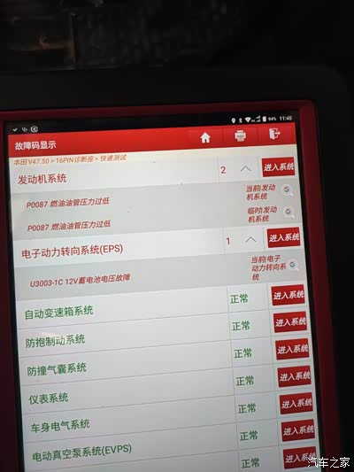

感觉这个问题严重了,直接开去维修店,刚到维修店门口熄火。OBD链接电脑,检测到P0087燃油油管压力过低,怀疑泵芯或压力阀坏了,让更换燃油泵总成。车丢维修店,自己在某宝买了原厂燃油泵,400大洋。手工费收200大洋,真心黑(安途生)。开了一天,正常。要等待时间的检验。三次出现此故障的环境都是天气很热,开空调。

发现故障码

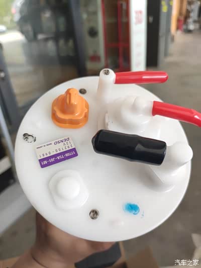

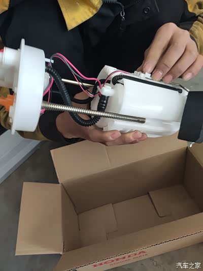

网购回的原厂配件
日本电装,应该是原装正品吧

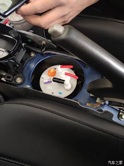

新燃油泵安装中
