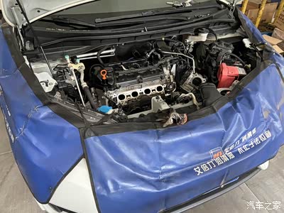

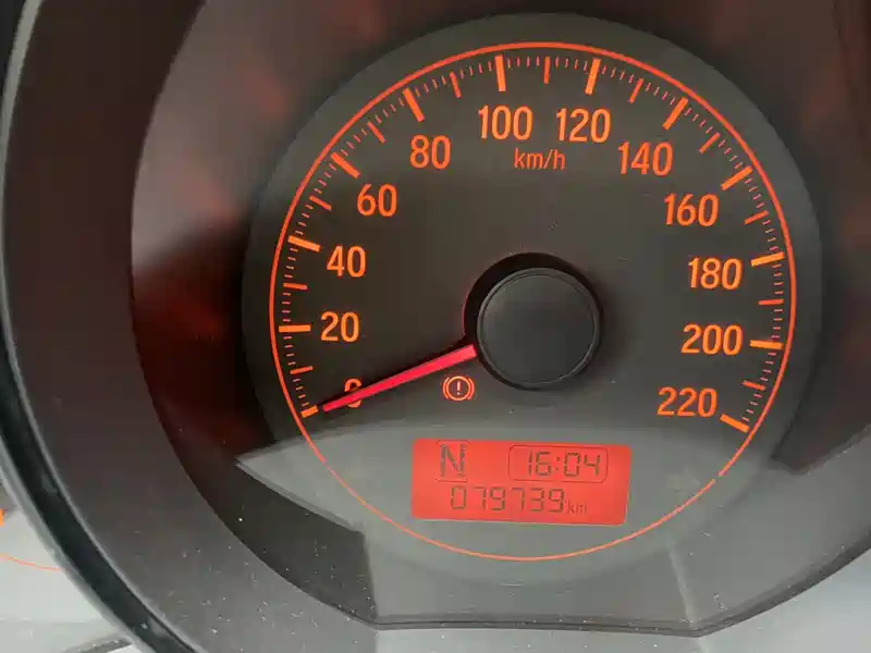

车型:14年飞度gk5 cvt
保养里程:79739km
保养项目:清洗积碳,包含节气门、进气道、气门、燃烧室、废气再循环导板、进气歧管(不含喷油嘴、火花塞)

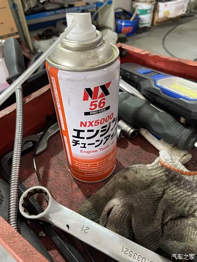

耗材:大凤NX5000、化油器清洗剂

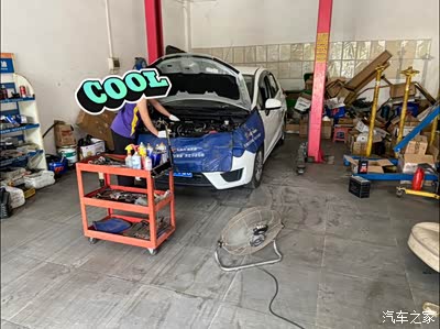

时间:3小时
费用:350元子
保养里程:79739km
耗材:大凤NX5000、化油器清洗剂
时间:3小时
费用:350元子

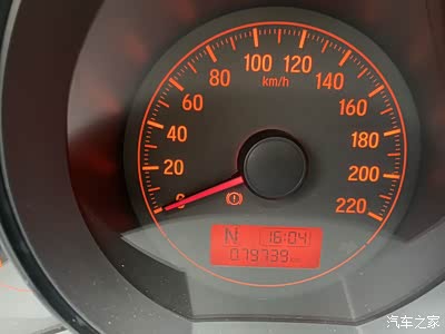

保养前记录一下里程79739km

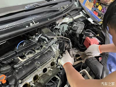

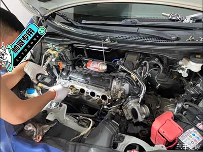

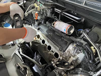

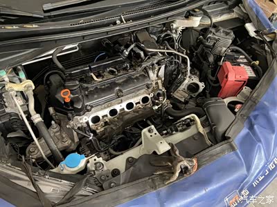

先拆点火线圈和火花塞,清洗燃烧室积碳

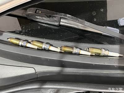

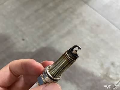

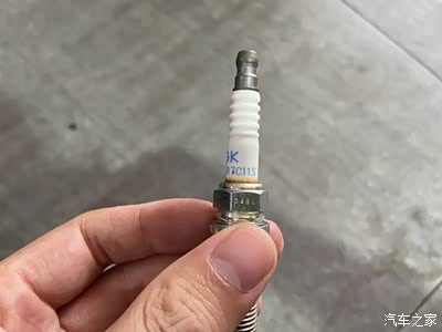

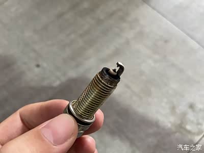

拆下来的原厂gk5火花塞,NGK的,型号DILZKAR7C11S
火花塞状态如何,各位彦祖们帮忙分析一下

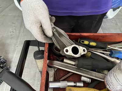

废气再循环导板,这个东东里面积碳很多

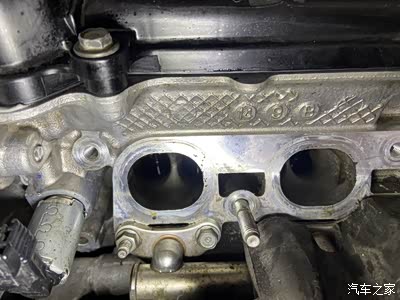

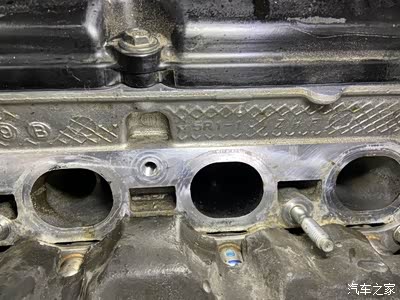

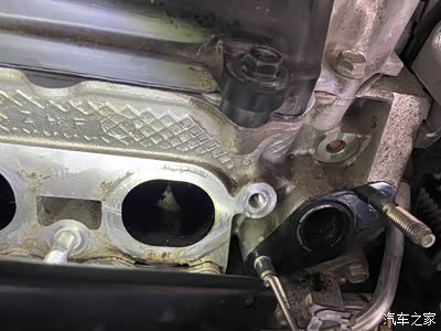

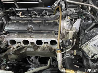

进气道黑漆漆一片,积碳梦名不虚传

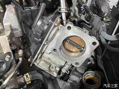

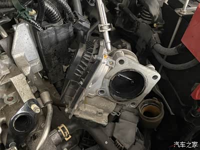

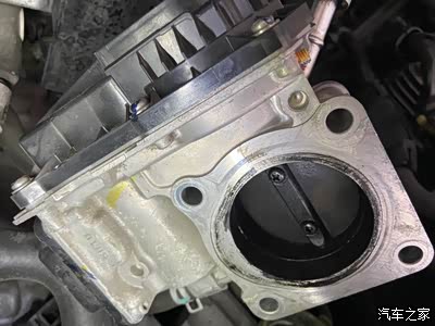

节气门一直也没有清洗,积碳很厚

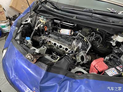

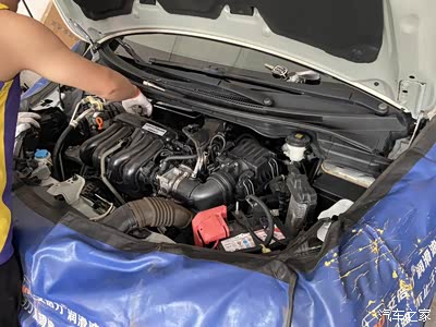

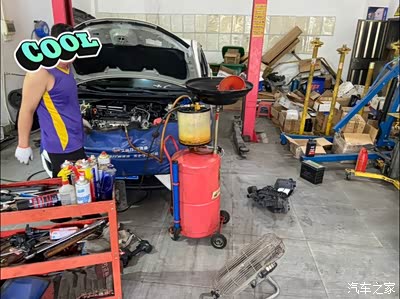

遮油布必须挂上,不然洗完积碳的废液会溅到车身。
油轨和喷油嘴没有拆,店家说8万公里先不用清喷油嘴,担心化清剂会腐蚀喷油嘴的胶圈

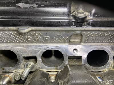

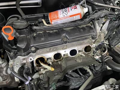

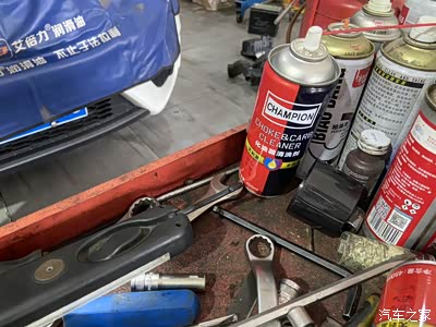

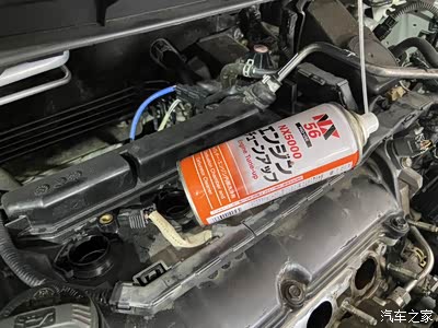

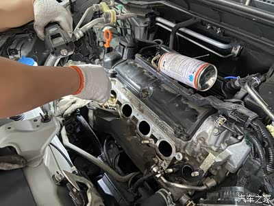

挖煤前用大凤把进气道清一次,然后喷化清剂,再用82年的牙刷慢慢刷
82年的牙刷确实好使
大凤清洁泡沫,清积碳很好用,而且不腐蚀,但是不便宜
化油器清洗剂,清洗气门、进气道、节气门需要用到
洗完积碳的废液要吸干净
化清剂

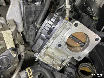

洗完积碳的节气门
吸走燃烧室的废液

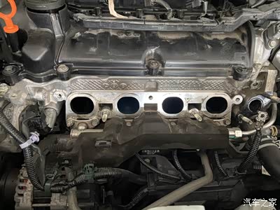

洗完了一二缸

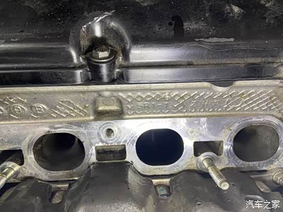

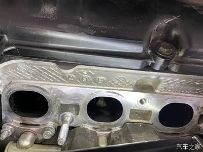

进气道,左边和中间的已洗,右边未洗
四个气门一次闭合三个,有一个是打开的,所以洗完三个,需要重新着车让打开的气门闭合才能再洗
中间的进气道还没洗,和右边清洗好的对比,颜色分明
洗完的节气门。有没有兄弟试过虎子的洗节气门服务,免拆的,洗得干不干净。

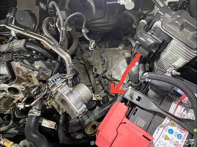

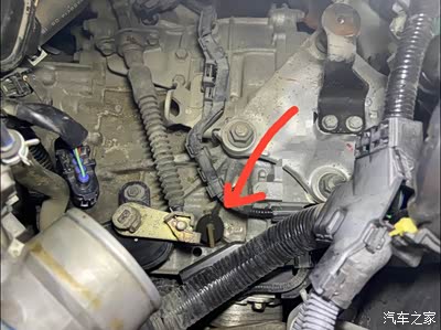

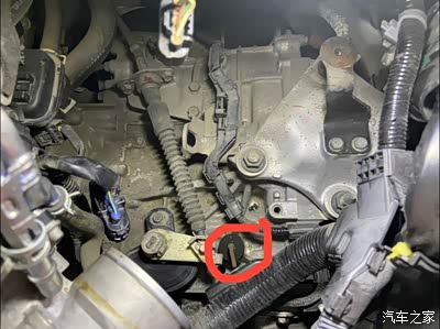

这个位置就是加波箱油的注油口,拔下盖子就行。昨天我换波箱油没有用这里来加油,只是标给大家看看
波箱油的注油口,原本被节气门挡住了,很难发现。

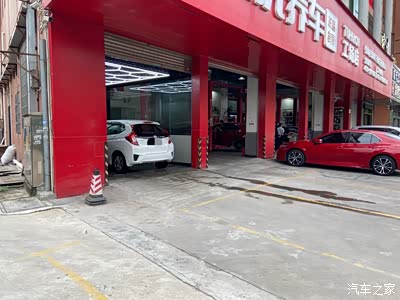

做完挖煤,到就近的虎子养车洗了个车,花费20元子
