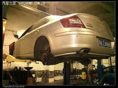

    眼看年关来临,又要远行,瞅着G5的公里数也四万公里,趁着今天天气好就去做了保养。去的时候已经上午十点半了,又是周末,以为会有很多车,不是要修车排除嘛,到了却只看到三四辆车在做保养,师傅些还有些无所事事地样子。这下好,不用排队了,直接开单派工开始。事实证明,修车排队那是谣言哈
    遇到一辆从福建开过来的I7,和车主聊了下用车感受,他也挺懂车,对I7赞不绝口,还叫我也置换。我说我开的G5,才两年呢,还不急,他才哦了一声,连说G5也是好车啊,还问我买成多少钱。G5内饰像I7那样再完美一些就更好了! 5和I7两兄弟来一张

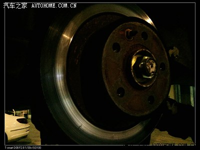

    本来只想做过常规保养再给轮胎换过位,检查检查以前没有的有时过减速带偶尔一点哪儿松动异响,可在换轮胎时,师傅发现左后刹车泵回位异常,左后的刹车盘磨损得明显深一点点,还是非常明显的两种色的痕迹,刹车片都快磨没了,而其他几个却非常正常。怪不得我说这段时间油耗咋高了呢,刹车还有些紧,原来一直等于抱着刹车在跑啊。还好发现及时,现在还在质保期,当即索赔,换新的。以为只是换个泵,哪知是换整个刹车钳总成,几大百呀,也算省下了!但换总成还得换刹车片,本来总成上带有两片刹车,但右边的也得换,不然新旧厚薄不同怕刹车力度不一样,只得买一付换上,把总成上带的退给厂家。发现得晚,连网购的机会都没得,一付四片要价240大洋,实在有点坑爹。刚才查帅坤店里才100不到,亏呀
看左后的刹车盘痕迹明显是两种色,竟然一直没注意观察
其他的都是正常的光亮
新换的刹车片看来是新款的,换上后非常安静,没有响声

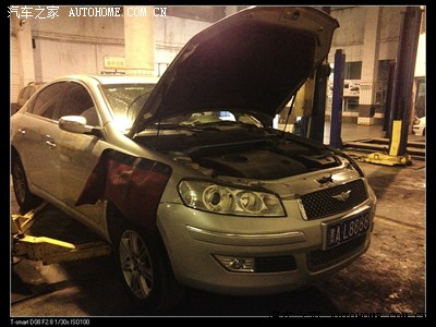

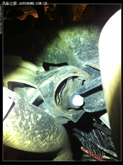

    车子上架后,师傅发现发动机后面那个叫做后悬置软垫的东东橡胶件已经破了,怪不得我说这段时间车的震动大了些,本来可以索赔,但库房里没货,只能订货。看来也得春节后才能换上新的了

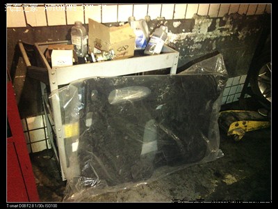

从库房抱来一大堆东东
    上次去新疆把发动机护板撞裂了,本来还想将就用,但想到春节要跑长途,而且跑起来因为裂的地方一晃一晃地发出很大响声,实在不舒服,看库房里有现货,于是也一起换了。价格嘛实在是坑爷,而不是坑爹了。一个塑料的玩意儿竟然要了207,而且感觉还没原厂那种硬实,安上后用手都能拉动。也想安所谓钛合金的,但太重了,还是用硬塑料的吧。
新的护板外观和原来那个不太一样,洞洞很多,没原来那种严实厚重

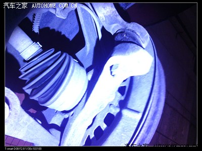

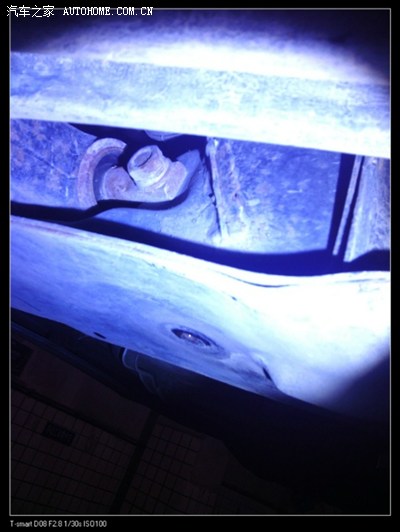

    保养时随便检查了一下前悬下托臂支架,螺栓好着呢!车间光线差,打手电照的,色彩梦幻哈。也紧了各处螺丝,回来时发现偶尔的异响也没有了。
    另外发现右前悬的拉杆球头密封胶有点渗油,左边的没有。师傅说只要没旷(就是没松动)就不能索赔,想索赔也没货,说不影响安全。既然不影响安全,那就先用着吧
