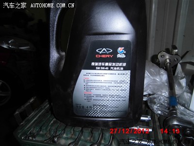

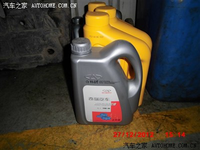

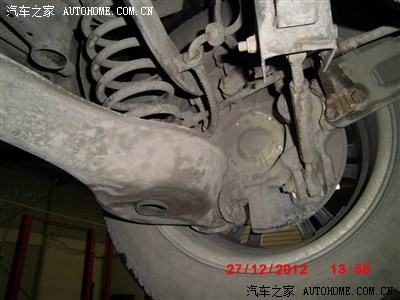

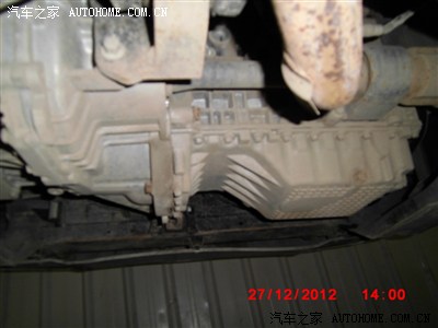

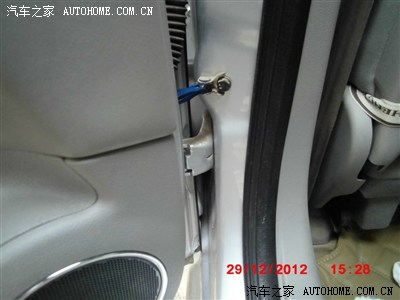

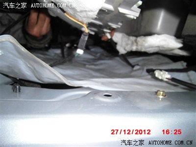

       2012年12月27日,俺的纳斯达克银G5行驶里程已经9000公里了,距离首保已经过5000公里了,头天上午就和大河瑞麒4S预约27日下午进行保养,吃过午饭已经一点多了,开车前往位于郑州市西环路的汽车公园内的大河瑞麒服务站。到哪一看,空空荡荡,只有一台普桑出租车在维修(好像是郑州市出租车事故定点维修),同时还是威麟、开瑞、瑞麒品牌的售后,还有两台库存威麟X5在维护,整个下午就我的车和一台黑色2.0T的G5(小毛病到了一会就走了),还有一台开瑞保养。从接待开始,就提下出奇瑞低价低质的服务了,接车就没有像合资品牌车那样弄个塑料膜把座椅、方向盘、变速杆给罩上,倒是由维修接待把车给开进车间的。上架子前也没弄个防护垫吸在翼子板等处。维修的小师傅干活还行,不算粗糙,全程一个人干活,聊的很投机。正常保养更换机油、机滤、空滤、汽油滤工时费120元,提前预约打8折优惠24元,计96元。机油有奇瑞的矿物质油,想着用好点的机油发动机噪音会小一些,改为奇瑞专用288元4L/桶的黑桶SM5W/40,用机油1.3桶其实不到5升,合计机油374.40元,空气滤清器总成59.00元,燃油滤清器总成22.00元,机油滤清器总成24.00元。因为是库存车,我决定将全车油液换完:更换转向助力油工时费40.00元,使用转向助力油1L装的40.00元一桶。更换制动液工时费60元,制动液0.5L装37元。更换防冻液工时费40元,-45度2L装防冻液44元/每桶使用2.5桶,按3桶算,收费132元。更换齿轮油工会费40元,使用2L装合成齿轮油1桶118元,有一种便宜的没用。左前门内饰板有两个卡扣不紧,换卡扣2个,没收工时费,材料费4元。给小师傅讲了后备箱线束的问题,小师傅表示明白,动手拆掉内饰板,然后把线束拆掉,在内饰板上比比划划,我一看不对呀,和小师傅一沟通,原来是想把内饰板挖掉一块,让线束活动的空间大一点,和我认为的更换2012款线束不一样,原来小师傅不知道2012款线束已经改进,当即到配件库查,没货需预定,不能索赔,遂恢复原状,一个卡扣损坏收费0.4元,线束暂时没有交钱订货,再跑跑等下次保养得时候看情况再说吧。发动机在怠速是皮带处会发出哒哒哒有节奏的响声,踩下离合器踏板时声音消失,抬起急出现,保养之前自己的经验认为是离合器分离轴承响,要求小师傅检查分离轴承,检查后认为不是分离轴承响,是转向助力泵响,又叫来一个师傅使用汽车异响听诊器,(没见过的朋友看图)查看也是认为转向助力泵响,我亲自操刀测听,在离合器、变速器、油底壳、缸盖缸体多处没有发现异响,在转向助力泵处出现哒哒哒的噪音,两个师傅都说助力泵声音就这样,换个还这样,跑跑看吧,反正离保修期还长,那就跑跑看吧。在我的安排下,小师傅用润滑脂对4门合页和前后锁,变速杆进行润滑,这个我的捷达在大众4S是必做项目。此次保养共花费1111元,实付1087元,优惠24元,天冷水管冻了,要了一张洗车票改天去洗车,同时奇瑞冬季关爱活动已经开始,送一大礼包不知道都有啥,但是货还没到4S,让过几天电话联系,有货就去取。保养结束路上行驶感到发动机怠速声音明显下降,哒哒哒的声音有所减轻。下面上图:

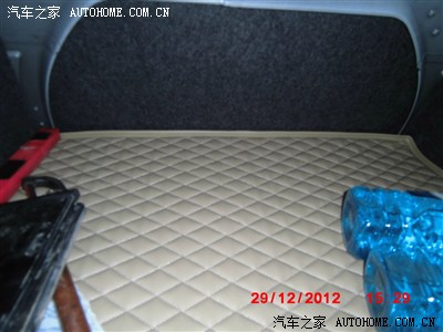

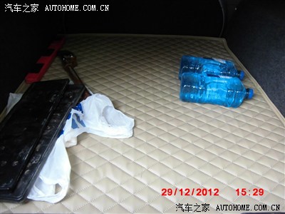

花了70元大洋,定制了一个皮革后备箱垫,效果还行,两个黑色塑料颗粒是碎了后备箱内饰板卡扣。

拆开内饰板的左前门

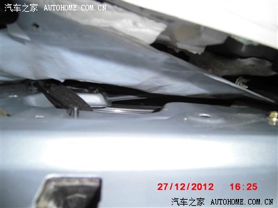

即将恢复原貌的后备箱开关线束

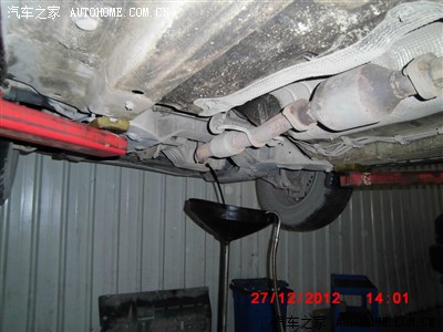

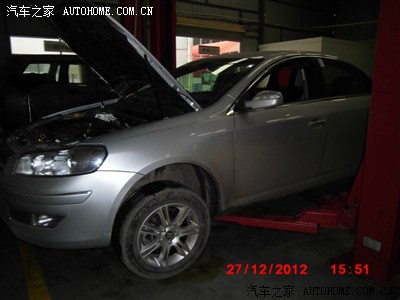

第三次上举升机了

118元的合成齿轮油,奇瑞贴牌长城代工的。

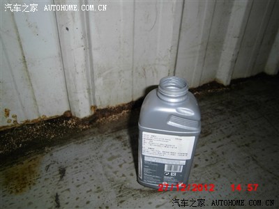

1L装的制动液,长城代工的(俺弄错了,是美孚的制动液)。

288元的合成机油,用了1桶多,噪音明显小了。
放掉的黑乎乎的矿物质油

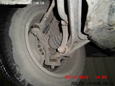

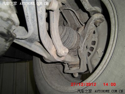

很高级的前双叉臂悬挂

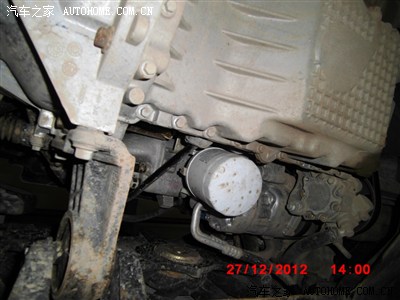

塑料护板保护下的油底壳。
粗壮且复杂的后独立悬挂

宽带的后备箱,就是开口小了
80元买的脚垫,味道有点大了,先放几天。
