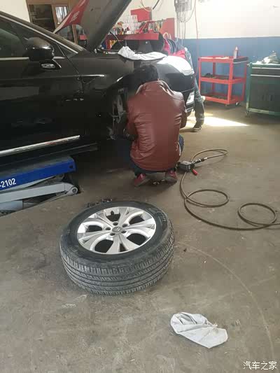

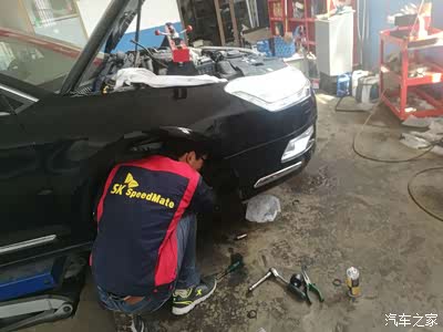

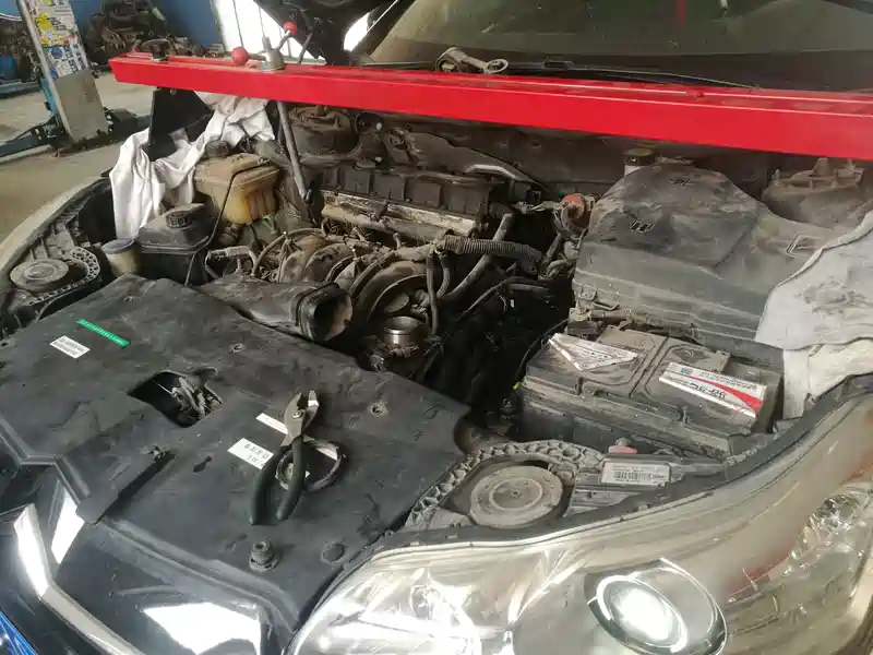

以前没见过更换正时皮带,真没想到这么麻烦。
不光要先把发动机吊起来,还要拆卸轮子。
小师傅很用心

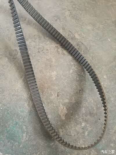

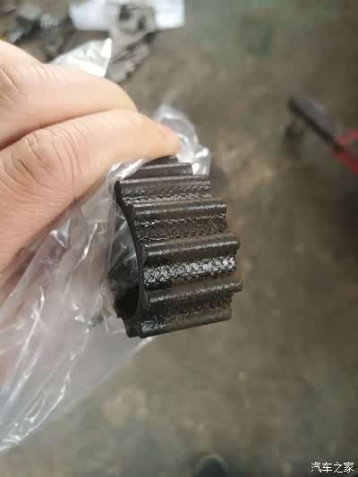

这是原车的正时皮带。
看上去还行,但该换还是要换。

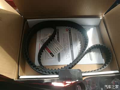

新的正时皮带,盖茨的。

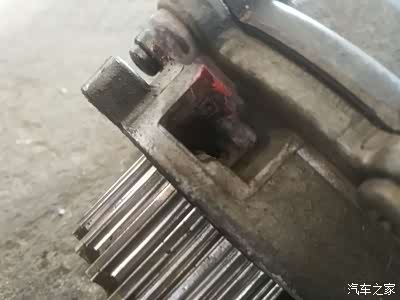

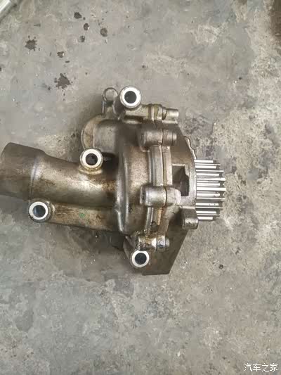

在论坛了解过相关的一些知识,顺便水泵也一起换了。
幸亏换了,已经有渗漏了。

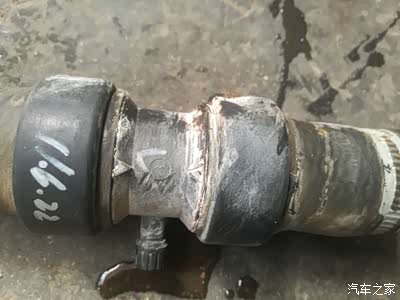

车子底部有滴水,一开始以为是水管问题,检查后发现是这个阀门破了,导致防冻液泄漏。

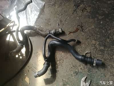

水管也有渗漏,干脆一起换了。
换上新水管,最后加了一桶多道达尔防冻液。
