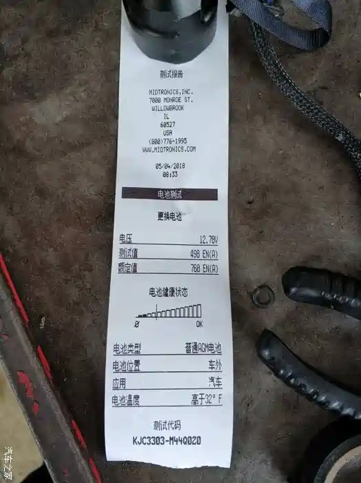

这个是用了3年的瓦尔塔AGM电瓶,性能只剩下65%了。在使用上没什么感觉,自动启停都能正常工作,在趁还有一口气前提前对电瓶保养一下。
