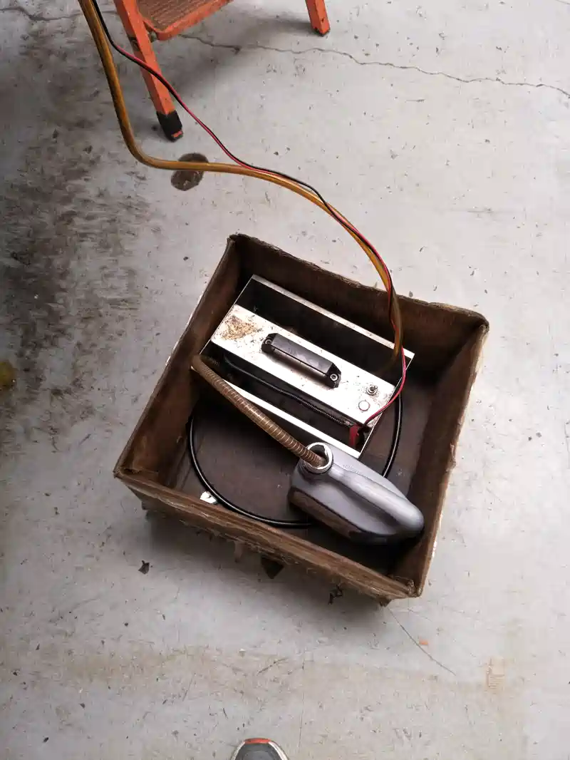

助力油也是液体,车辆启动,行驶时他也也在运转,当使用一段时间后油液里面会产生杂物,粘度降低,直接影响方向机,方向助力泵的工作性能,使得方向发沉,变重,有时还会造成零部件的过度磨损,所以方向助力油也是要定期更换的,也就是2年6万公里更换一次吧,平时我们只需要检查助力油壶的油足够就可以了,C5助力油检查,打开盖子看到助力油在过滤网底部上来就可以,也不要加的太多,多了在打方向时会渗出来的,只要助力油不是太希,就可以了,更换助力油时要将车子举升起来,前轮离地,打开助力油壶盖,用抽油设备将油壶里的旧油抽出来,在左右打方向把其他部件和管道里的油排出来,这样循环多次打方向后启动车辆。打方向最多10秒左右,然后将油壶里的油彻底抽干净,加注新油首先加注1.6升左右,左右打方向观察液面液面下降是就在加油,启动车辆左右打方向,但不要打死方向,这样循环多次打方向油壶里没气泡就说明空气已经排干净了,检查滤网要是脏了就用清洗剂洗干净,加注好油盖好盖子,将车辆落地在次左右打方向后在检查液面,要是液面正常,没油膜就助力油更换好了。
抽油机
