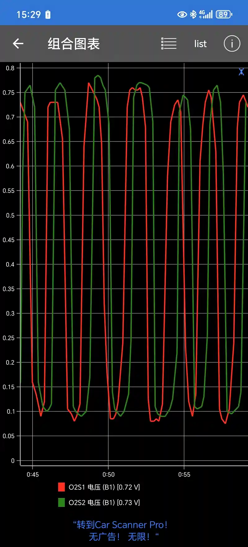

1,购买蓝牙odb读取设备,关键词ELM327,十几块钱,通用的,安装免费软件CarScanner,尝试读取前后氧传感器。果然,读取到的前后氧传感器电压曲线一致无差值,与大神图片一致。这种曲线导致汽车电脑认为三元催化效率降低或者失效报P0420故障码。

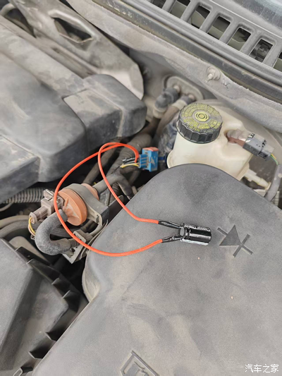

2、购买电容。买的2200uf直插式电容,击穿电压35伏。不过击穿电压没什么意义,毕竟传感器的电压不到1伏。还买了一截电线,准备引线出来再接电容。

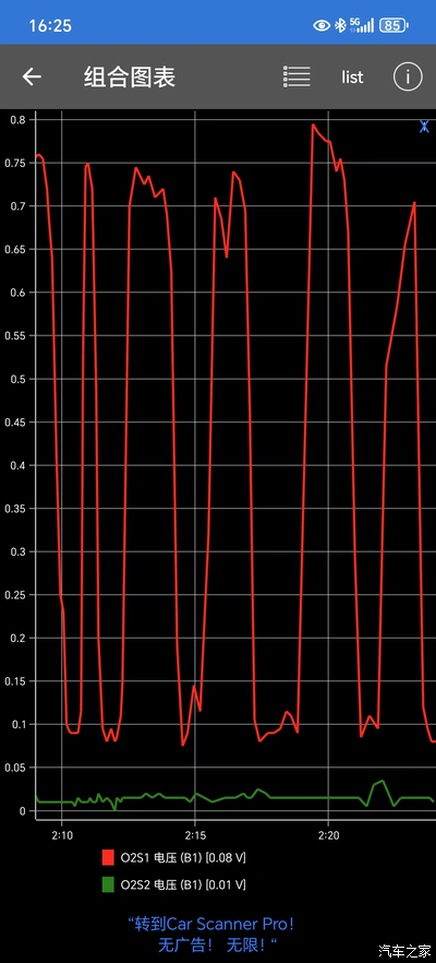

3、确定前后氧传感器的数据线。找到氧传感器,可以用一字螺丝刀撬开红色的插销就可拔线。这时再读取氧传感电压,绿色曲线电压为0标明是后氧传感器的数据线,说明找对线了。
氧传感器插头
拔掉氧传感器后的电压
4、把白线和绿线拨开接线。白绿线为信号线。借用下大神的图片截图。按大神的指示,电容长脚应该接白线,短脚接绿线,实际没有区分,好像不影响效果。
氧传感器信号线
5、接上的效果
6、接上后再读取氧传感器数据曲线就有了明显的变化,表明成功了。
