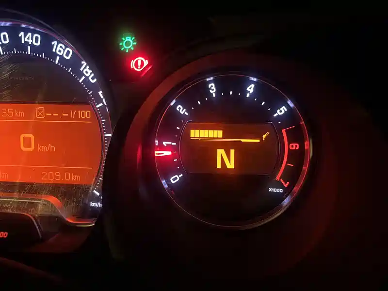

热车怠速正常
         2014年C5 2.0尊享,因热车怠速抖动,自己维修了半个多月,之前清洗节气门匹配,更换火花塞,更换气门室盖,故障依旧。

清洗完以后反步骤安装,拆卸各插头时最好拍照留底,不要装错。喷油嘴拆下来也清洗过。搞完故障依旧,昨天跑了20公里,今天突然热车怠速稳了。到现在也没发现那里故障引起的!
