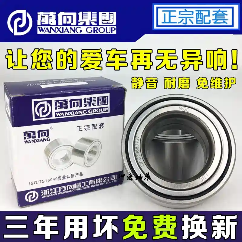

家里穷啊,只能买万向!反正买万向能省出一次工时费!可以拼一把!
正面
反面
45一个!差不多最便宜的了!
