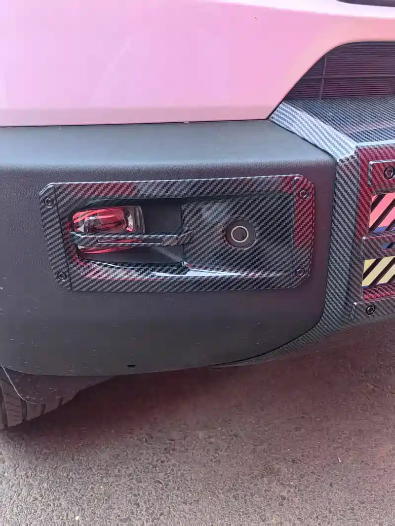

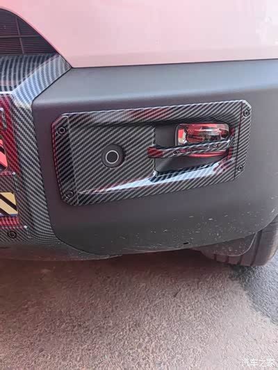

网上订了碳纤维前雾灯罩,安装后部分遮挡雷达,一直报前雷达故障,自己拆下来打磨了一下,后续观察看看好没好吧。提醒要装饰的朋友,提前规避。多说一句,安装时先别拆胶,试好了再拆,左右两个雷达按理说是位置对称的,可实际上有差异,两边换着试试。
没安的,建议还是别安了,我已经把雷达完全暴露出来了,还是不行,估计是检测到侧面了,只能继续扩大开口了。
就是这状态,还是报前雷达故障
补充一下,我后面去4S店检测了一下。前雷达有三个,不是只有左右看到这个,中间那个方框里还有一个,就是外面看不到。我的是中间这个低电压故障报的,故障码消除就好了。
