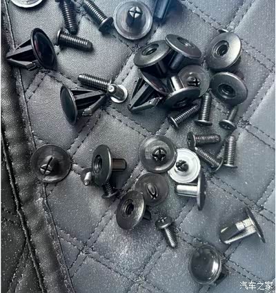

2.物品详情:隔音棉1张、卡扣(1、2、3号)1包。
3.加装顺序:
第一步:收到货后,打开车后备箱,清空后备箱物品,以便操作。由于雅阁后备箱比较深,最好的方式是翻倒后排座椅,人平躺在后备箱里。卡扣分为1、2、3号(大、中、小)3种规格,必须先把卡扣分类摆放,再按规定去操作。

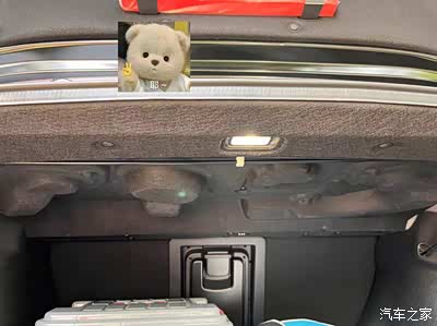

第二步:把隔音棉区分内外方向后,卡进后备箱顶(这里要注意的是:该往里塞的地方要塞对,该露的地方要露出来),可以先把四个角落用卡扣固定住(提前选对卡扣很重要,不然要么容易掉、要么卡不进去),只要卡扣选对规格,不需要借助别的工具,直接用力一按就卡住了。说实话,装这个看似简单,实则钻在后备箱里也蛮累的,关键天气还热的时候就更加了。![]()
第三步:隔音棉四个角落卡住固定好之后,中间的其他孔,根据要求选不同规格的卡扣固定,就可以了。
第四步:安装完成后,把后备箱垫之类的所有物品放回车内,完美收工。

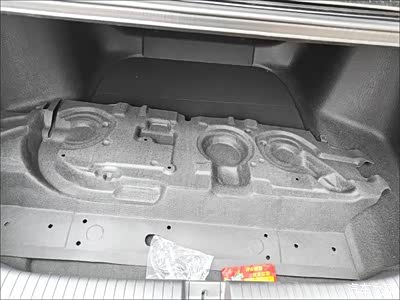

进入正题:卡扣分1、2、3(大、中、小)三种,内侧左右角用1号固定、其余用2号卡扣固定;左中、右中、外左、外右用2号卡扣固定;中间音响喇叭旁用3号卡扣固定;隔音棉正中间用1号卡扣固定。一般购买时店家会赠送一张安装说明,或者找店家要一个安装视频即可。(原本我想放一张分布图的,但不是自己原创的,没敢放。![]()

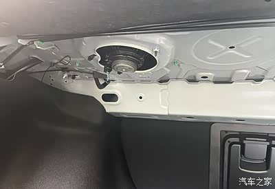

没有加装隔音棉之前是这样的。![]()
没有加装隔音棉之前是这样的。
喇叭的线那么细,暴露着非常不安全的哇。。。。
没有加装隔音棉之前是这样的。![]()

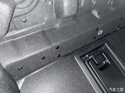

卡扣很乱,要自己整理分类开来,方便安装。我是个急性子,一动手安装就没空拍照了。只想一气呵成的装好。
整理好卡扣,把车里全部清空,隔音棉上照。

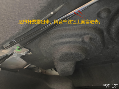

上面已经说了,装隔音棉时,该露的要露出来,不能影响后备箱的开合。

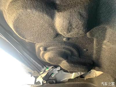

每个卡扣都要到位。

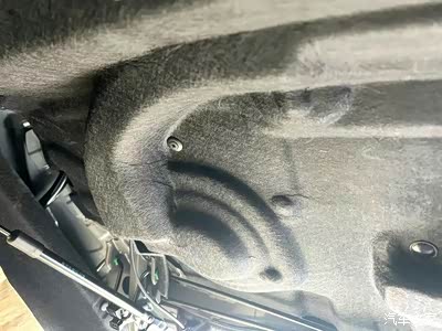

安装完成,卡扣到位,不影响开合,整理收拾好车内物品,完美收工!![]()
