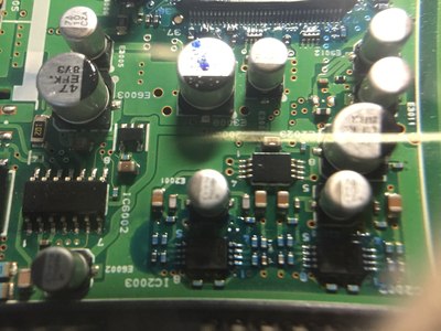

第一部,先找到功放芯片,再找到运放芯片,下图是原厂的运放。

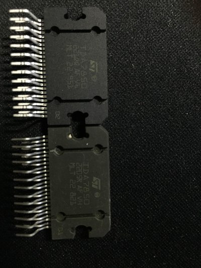

下面是在电子市场买的7850
下面的图片中上面的是在网络上推荐的TB商家买的
随便选了一个功放进行摩机,并且更换了红宝石的10000uF的电容,并联了一个0.1uF的威马电容。

下面开始进一步的工作,原厂的的运放电容,相信大家已经在上面的图片看到了,跟大家平时遇到的贴片不一样,使用的是MSOP8的小封装,一般国产机器都是使用的SOP8封装,下面的图片可以给大家看的很清楚。
芯片针脚在上下面,而我购买的运放芯片是在左右面(侧面),上一个对比图。
再来一张
够直接了吧。

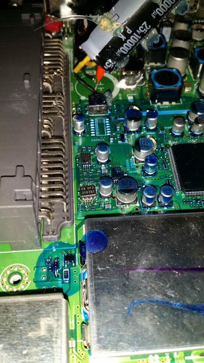

这个问题,难道了我,经过到处质询,有没有合适的转换脚,飞线等其他办法,最后经过TB卖家的提醒,我使用了山寨的办法搞定,大概的办法就发图片了,打字特麻烦。
再来
最后
放大一点更清楚

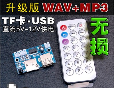

网上购买的USB解码板,必须要求解码板,不带功放功能,不能有收音机功能,最好电压在5V-12V之间的宽电压。
这个USB解码板还带了一个遥控器,价格就10多块。
进行改造,使用USB音频线连接(占用)主机面板的AUX音频接口,电源从主机器的电源取电。
