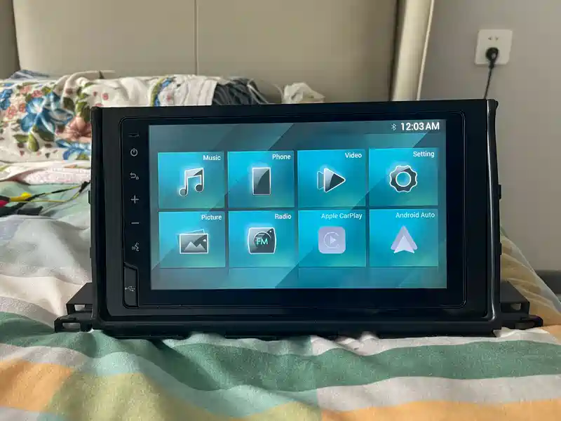

三代汉兰达已6年,安装各种原厂相关导航,把对各个导航的个人看法分享一下给大家一个参考,个人看法不与人辩论好坏,只是分享,最后一个是个人认为最好用的。
1,原车6寸屏,屏幕太小,没有导航,没有互联,音质尚可,据说此款可以改光纤同轴。
2,原车8寸爱信导航,有导航和没有一样,地图功能老旧,没有互联,通过转接加装的carplay并不好用,屏幕也不清晰,原来卖两三千,现在也就几百了,大家换他主要还是说音质好,但是为了那音质牺牲了好多,个人建议如果想音质好点还是直接加功放换喇叭吧,我加装的路虎黑白功放,喇叭用的***l。这款还有个优点就是可以仪表联动显示歌曲和指南针。
3,18款以后的10寸屏,配置低点,反应慢,导航版本低,音质一般,优点是屏幕大,显示分辨率低点,带百度carlife,可以转成苹果无线carplay,安卓手机可以投屏。
4,原厂精品44363,这款安卓导航,配置不高,冷启动慢,安卓版本低,屏幕显示分辨率低,优点是可以4g卡,随便安装程序,用过半年,不如原厂稳定,各种小问题,关于系统流畅度建议大家不用折腾了,不是靠升级系统能解决的,硬件决定。
5,美版塞纳带按键8寸屏幕,价格贵,音质不错,一般都是英文,歌名乱码,除非汉化,面板一般配安卓通用边框,个人认为不好看,carplay是有线,不方便,后边插头不能直接插需要转换线,个人认为性价比不高。
6,凯美瑞b导航,便宜,一百多,就是一个安卓导航,公版的,没啥特色,就是一个便宜,然后可以4g,随意安装程序,性价比高。
7,个人改装第一款,中东酷路泽导航,9寸屏,优点高清屏幕,带有线carplay,缺点是不支持方控,英文版可以汉化,其实没必要汉化,因为歌曲显示都是中文,这个和美版塞纳英文不一样。
这个我没用安卓通用边框,是自己改的原车10寸屏边框,看着协调点。

8,中东普拉多18款导航,安卓系统,流畅度很高,绝不是44363安卓导航可比,原厂导航就是不一般,屏幕高清,带水平仪和倾斜度显示,支持安卓投屏,可以随意安装程序,自带繁体中文,可以播放无损音乐,原车带cd,感觉没用,去掉了。支持HDMI输入,高德地图安装的修改版,可以巡航红绿灯,个人感觉不错,毕竟是普拉多原厂导航。
9,最后一款改装的,个人认为最好用的,一直在用。23款中东普拉多导航改装,用的44363导航面板按键,优点,带水平倾斜度显示,最重要支持有线无线carplay和Androidauto,丰田原厂导航老车型没几个支持无线carplay的,原厂无线carplay就是好用,高清屏幕,音质也可以。
