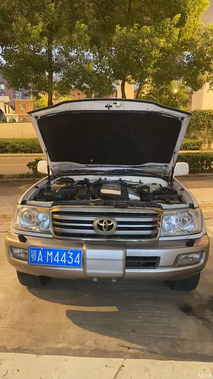

废话不多说,经过3年17万公里的行驶,所以我采用橡胶胶套全换的政策,让车的行驶质感来提升。

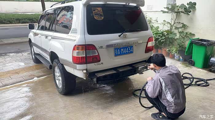

翻新之前肯定需要清洗干净,这样做起来才有一个真正的态度。。
洗完前面,洗后面。
洗的干干净净,才有意思

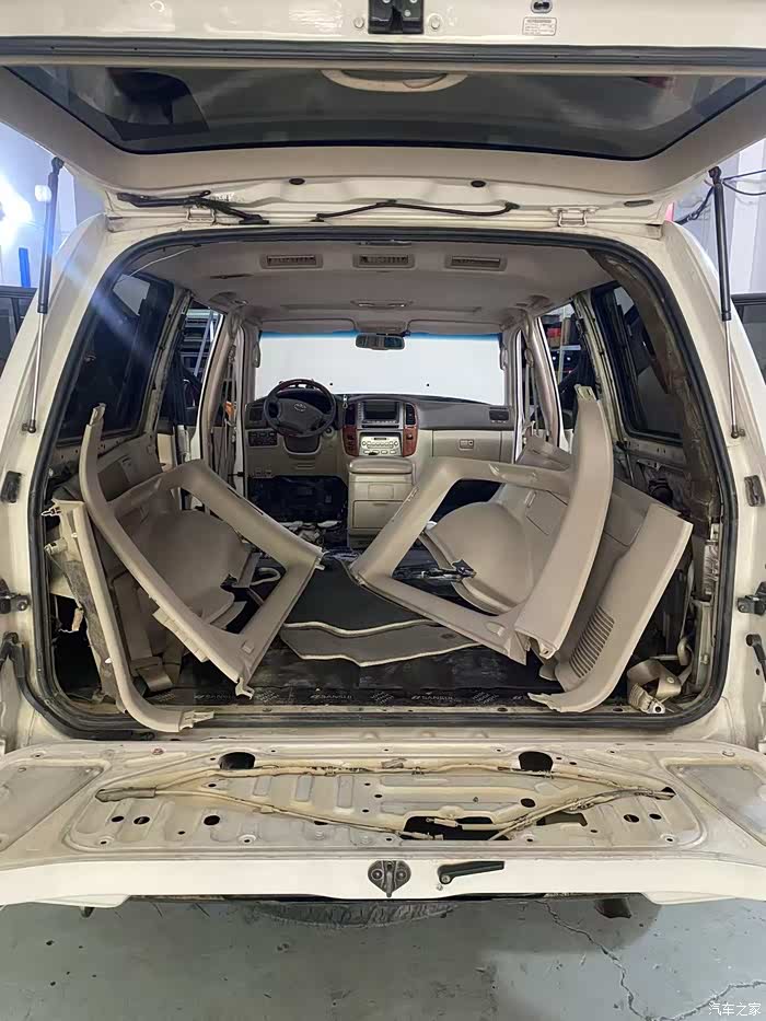

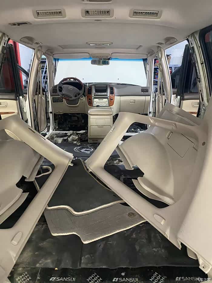

我从内饰开始,所有的尘土洗干净。。

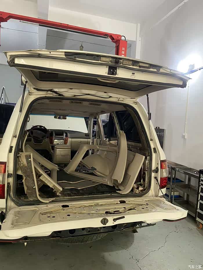

拆拆,
洗干净了放在里面,看着也舒服。。。

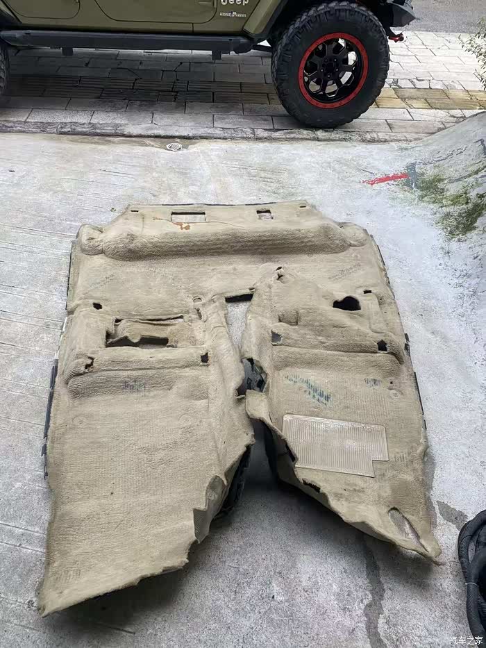

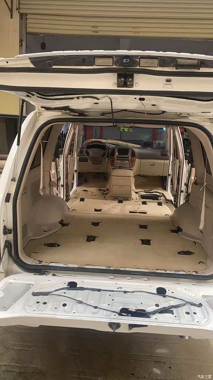

这地毯 ,太脏了。。

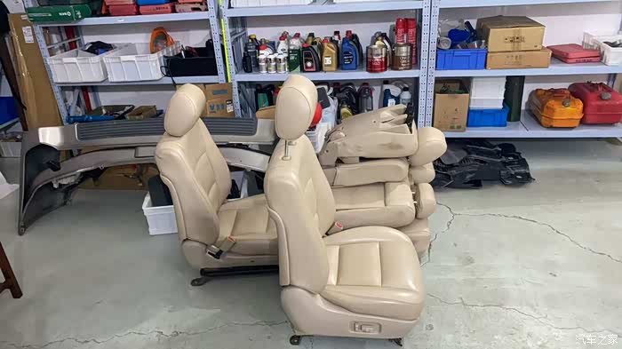

座椅也要洗洗。。。
经受太阳的消毒。。这样才没有异味。。。
清洗所有的饰条,这样才有意思。。

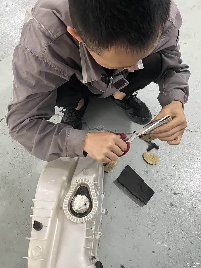

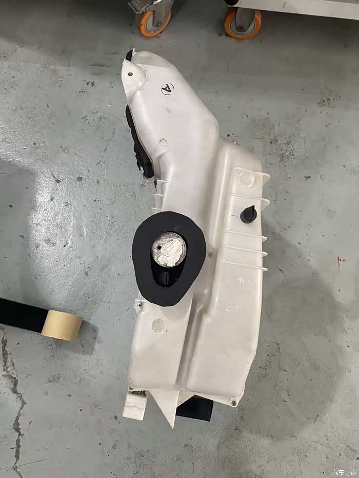

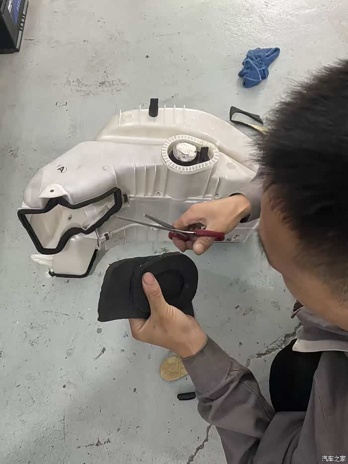

清洗蒸发箱,重新粘贴海绵。。
成品效果,媲美原厂
师傅真认真。。。。
干干净净, 开始组装。。。

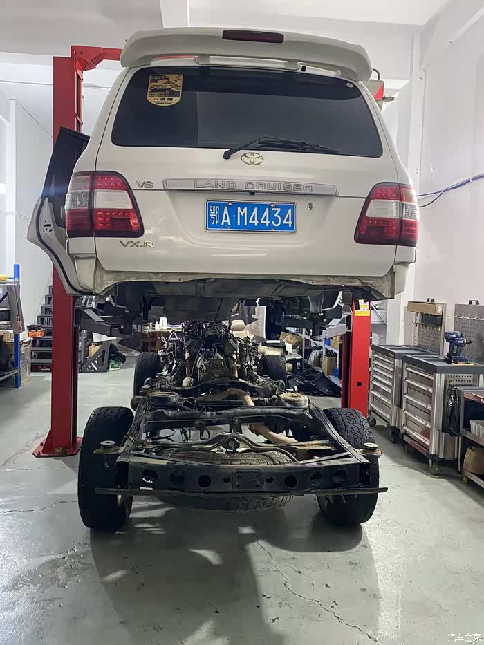

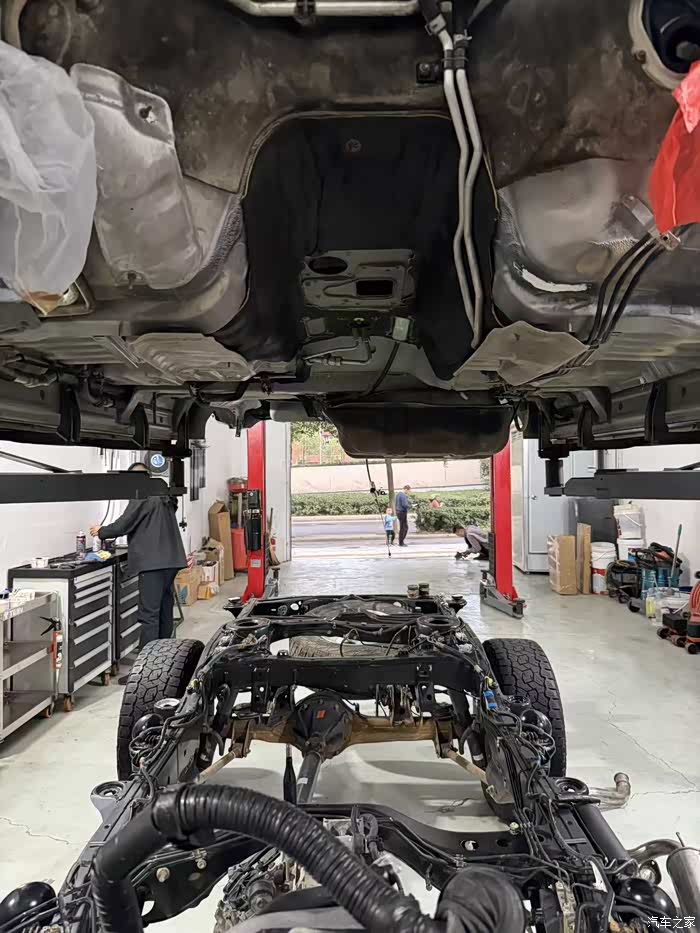

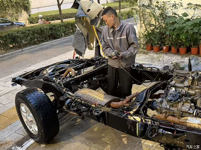

总结一下,我没有拆仪表台,周边装饰件更换过全新,这边就没有必要拆空,我只想有一个清晰的用车环境,这个很重要。其实我讨厌一上来就分离车况,完全没有遵循修车的底层逻辑。接下来就是车况分离。。

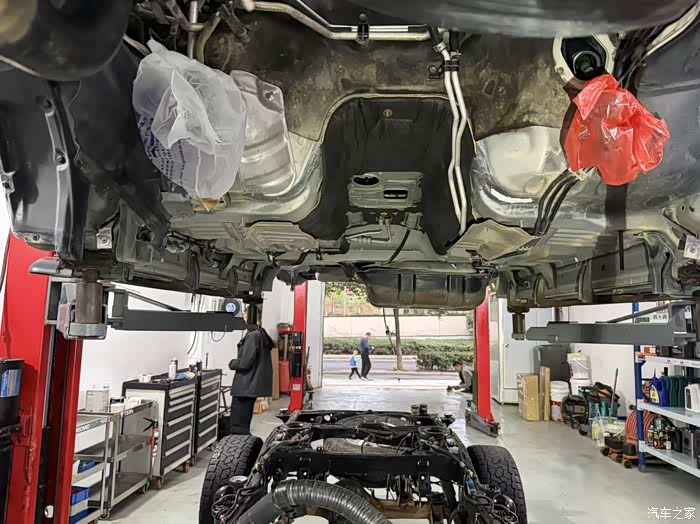

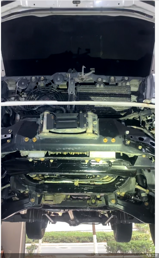

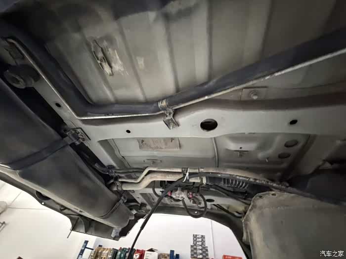

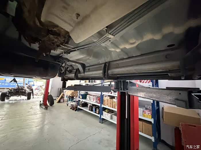

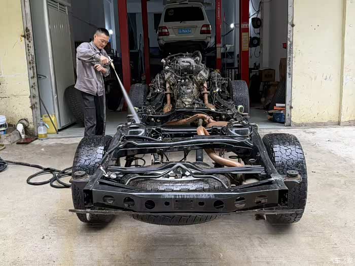

这是20年第一次分离,分离之后又是开洗。看看底盘和车壳腐锈情况。。。
车壳 真完美,只需清洗就可以
烂隔热棉,直接上全新就可以了。
金属色,车壳就没必要投入更多时间,清洗底盘,顺便下一道工序。。。

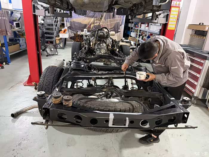

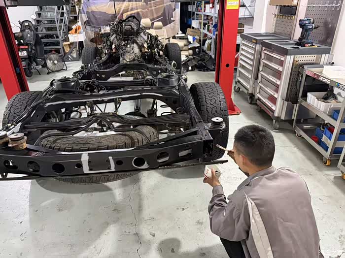

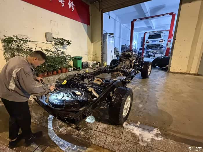

清***梁,尘土全部带走。。。
除去表面腐锈。
全部干干净净,这样才能有意思
清洗干净,大梁整体成色极品
全新的隔热棉上,花了1600大洋,确实有点贵
太干净了,

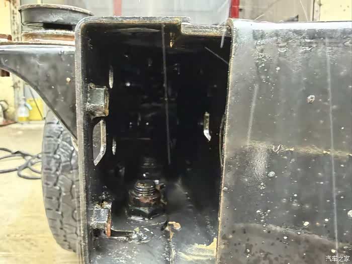

大梁里面还能看到油漆,所以大梁基本上没任何问题。。。

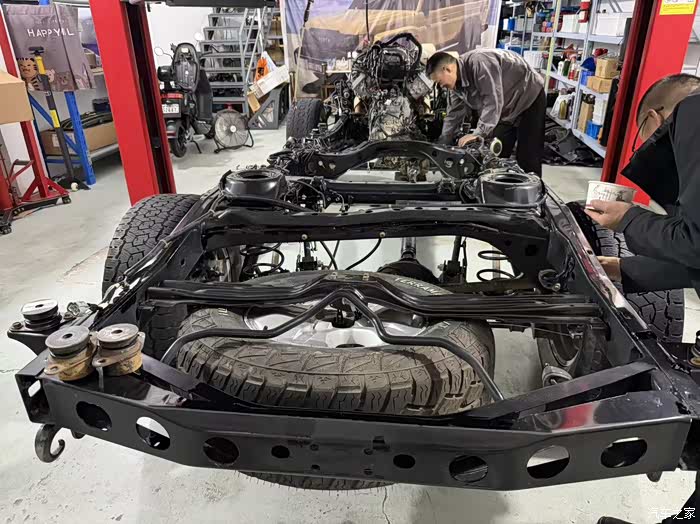

总结:分离车况,第一是为了检查车壳情况,如果有问题,里面及时处理,施工起来简单,插头啥都很容易发现,及时挖补,第二就是为了看看大梁锈蚀情况。有锈蚀位置立马处理。从整体来看车壳大梁几乎都没问题,逐步几个位置刷了油漆,维修起来很方便。投入相对比较少, 这里我说局题外话,我其实很讨厌整体翻新大梁,现在抖音都在推荐拆空,喷砂,除锈,我认为不可取,他只能在表面除锈而已,里子里根本就没有任何作用。。视觉而已,耗时耗力,得不偿失,第二就是酸洗电泳,看起来很爽,想想这都是老头乐厂里制作车间过程,不烦想想国产车这类似的技术都过不了关,答案显而易见,奉劝不要破坏电镀层,这样只能坏的更快。如果大梁确实不行,直接上新的。新的也就是2万左右。。。一点愚见,,仅供参考!!!下一步更换胶套!!

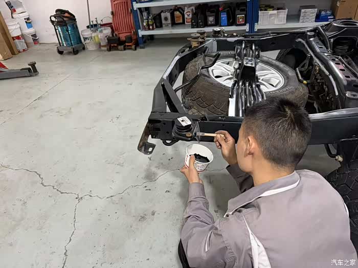

大梁胶套还是有问题,更换!!!!

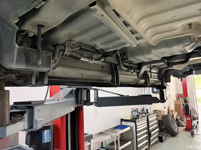

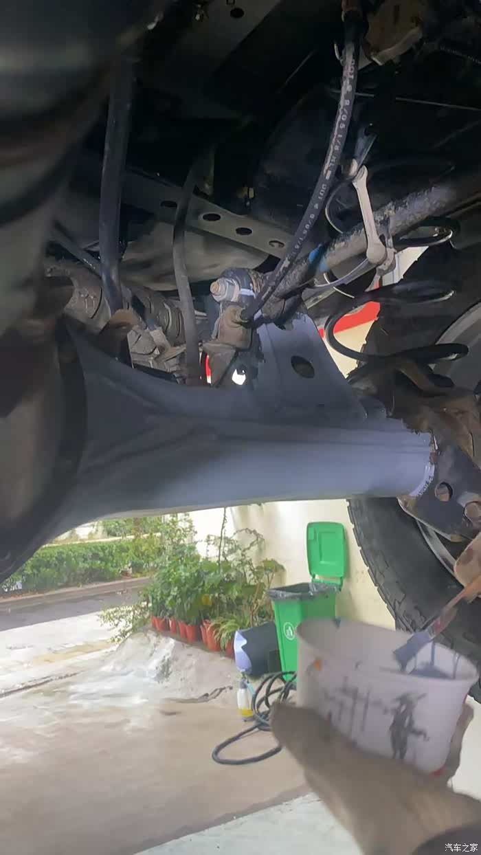

后桥,环氧直接上。。。。

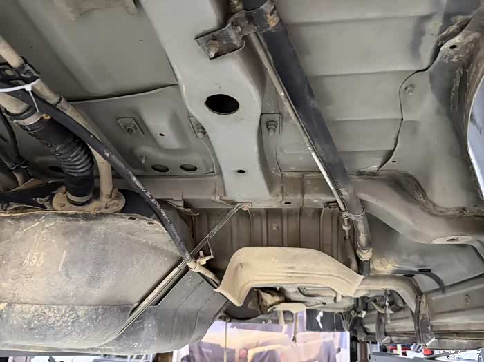

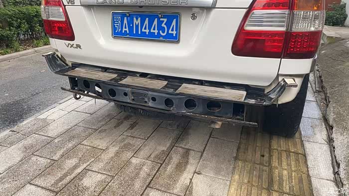

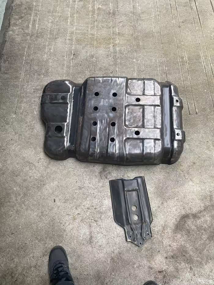

邮箱护板,除锈!!做油漆

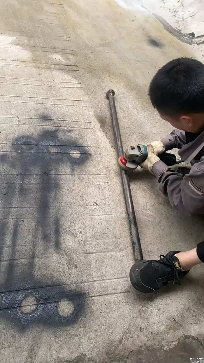

后桥五连杆 ,除锈

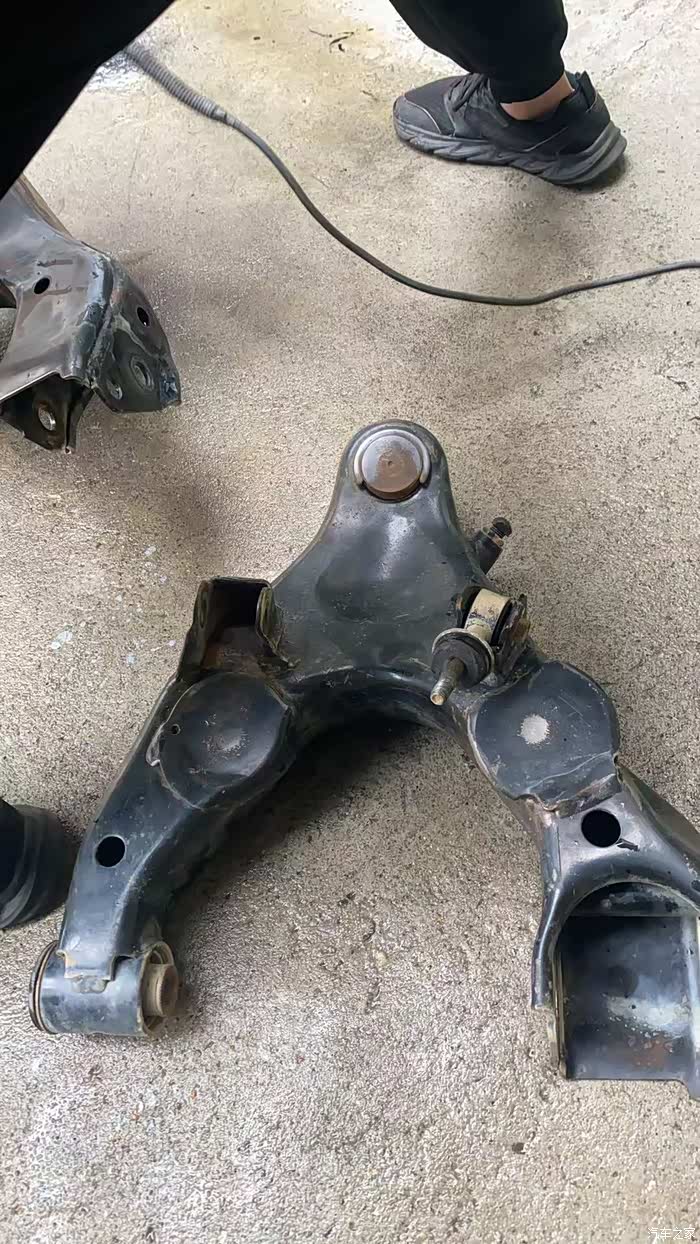

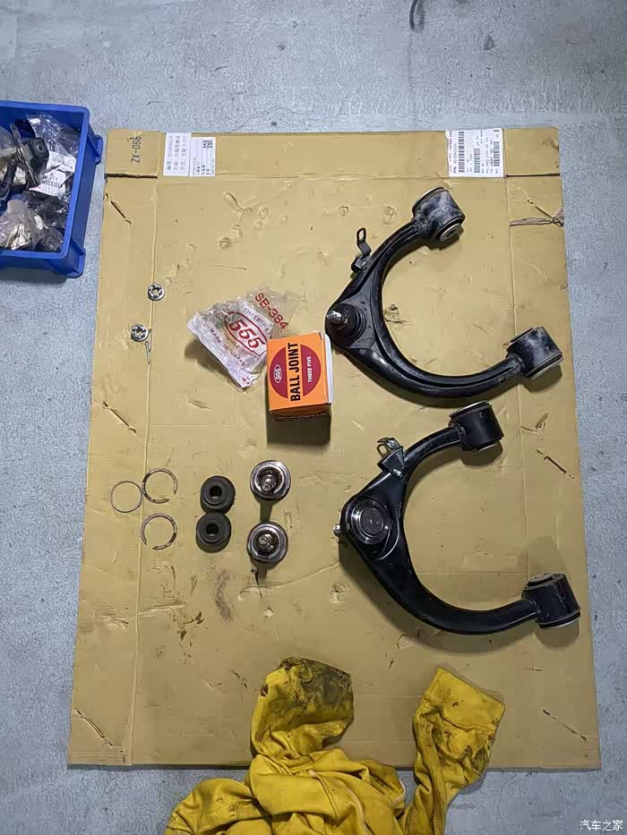

拆下下摆臂,,更新!!!

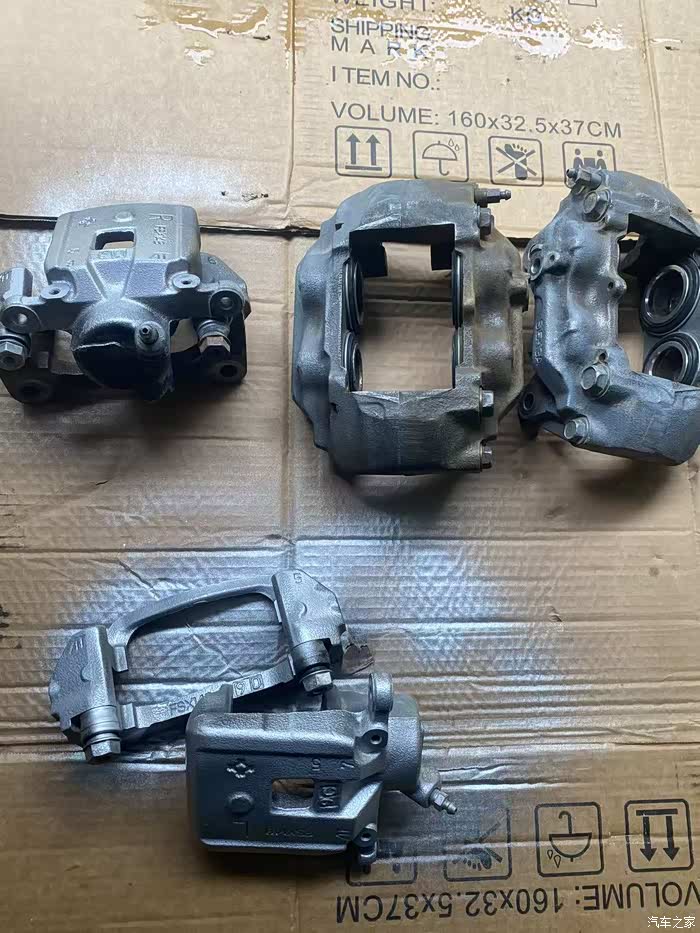

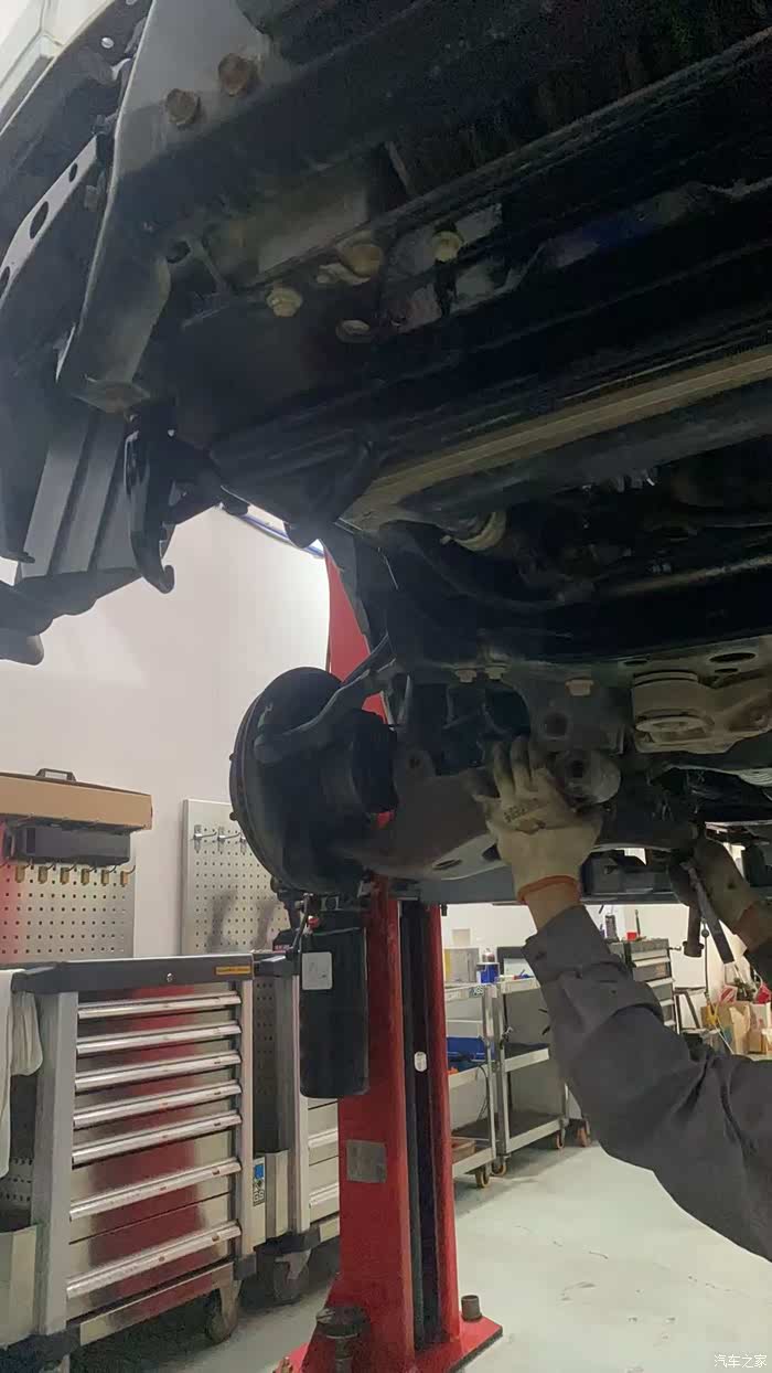

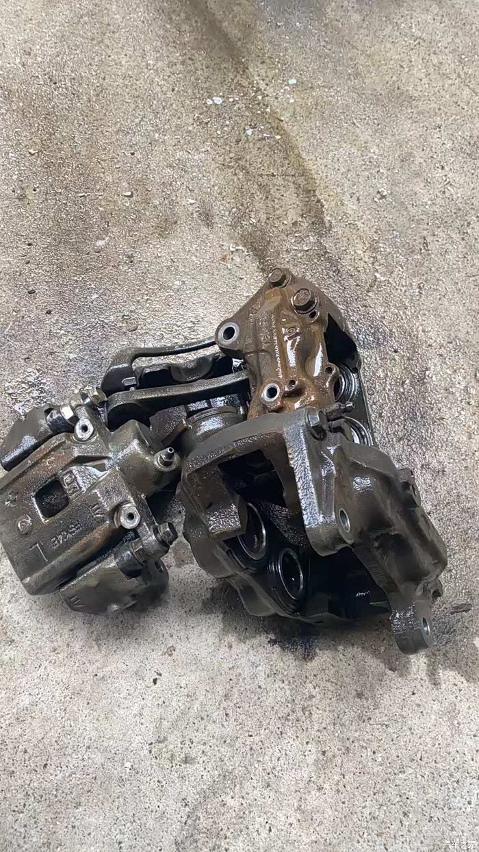

分泵维修,更换刹车修理包。。。
看起来蛮好。。。
有点新,,这里一定要用高温油漆。。。

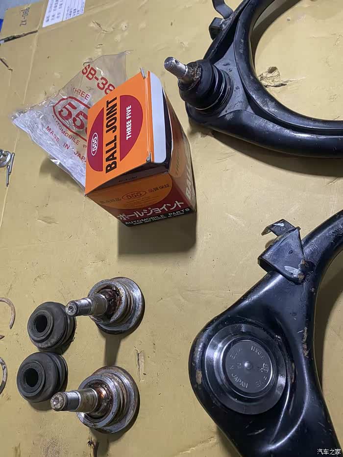

更换日本555球头,这玩意确实蛮好,我用过一次。没必要换总成,

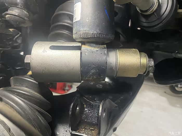

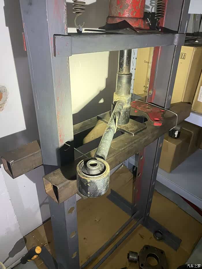

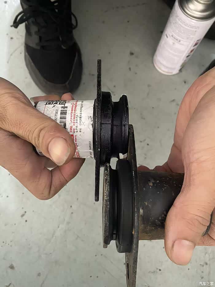

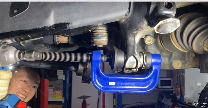

开始压胶套。。。。

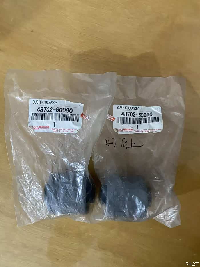

避震胶套坏了,直接换胶套就可以了 。。
更换摆臂胶套。
还好吧。。。
总结:一新到底谁都会,但是有钱也不能这样搞。车子很多是拆坏了,所以我的宗旨就是维修该维修的位置,不投入太多,我玩车始终按着自己的节奏走,我坚信到公里数就换,这样才能保持巅峰状态,汽车是会说话的,全车胶套更换85%其余的胶套。第一是资金有限,第二是没有换的必要,第三后期更换起来,也很方便,底盘篇就结束了, 有兴趣看看我前面弹响治疗方案。就明白了!!!

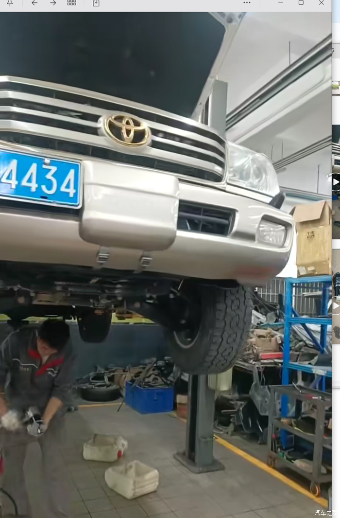

接下来,后遗症都来,当我更换胶套后,车子就无比的硬,就像骑马一样,头疼的问题就来了,这个里面走了很多弯路,直到今天我才彻底弄明白!这个里面很值得讨论和学习,痛苦有两个原因,第一,武汉这边对这玩意完全不懂,不知道从哪里入手,我只能开车去广东中山取经,我来到三裕丰汽修这边。维修14天,由于工作问题,我只能委托给他,所以资料有限。但是我后面会附与数据

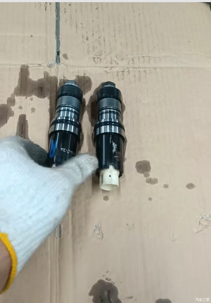

这玩意坏了。
我经常和三裕丰联系。他对这个很保密,所以我只能根据清单和语言交谈得出结论。。

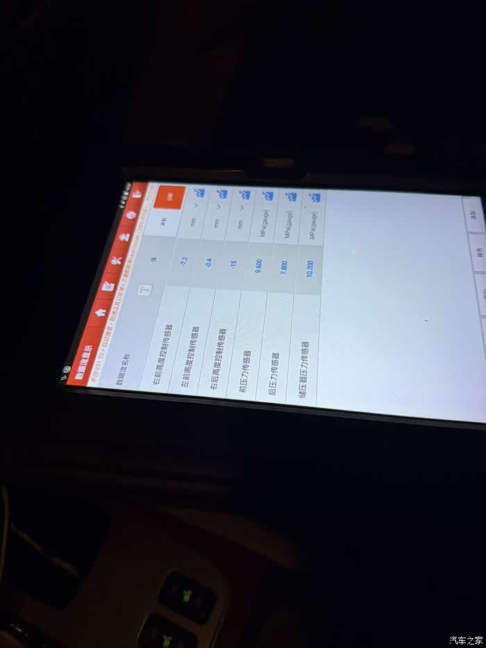

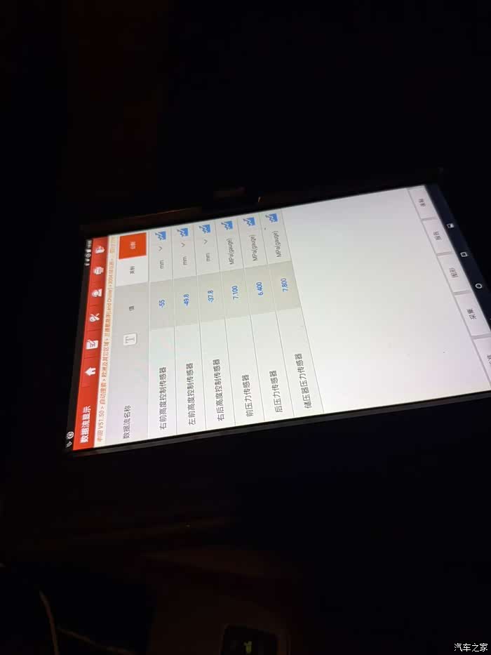

底升系统分为几大类,1.底升总泵,2.蓄压器,3.左右后高度升降器,4.油缸,5.分配阀、6.扭力杆。7.全车管道、8.升降压力数据。9.车身高度,所以这个里面专业性很强,全国能弄明白没几家,我只能从逻辑来分析。
更换过的配件:我换过四个蓄压器,左右后高度升降器,维修过总泵(压力是购)。

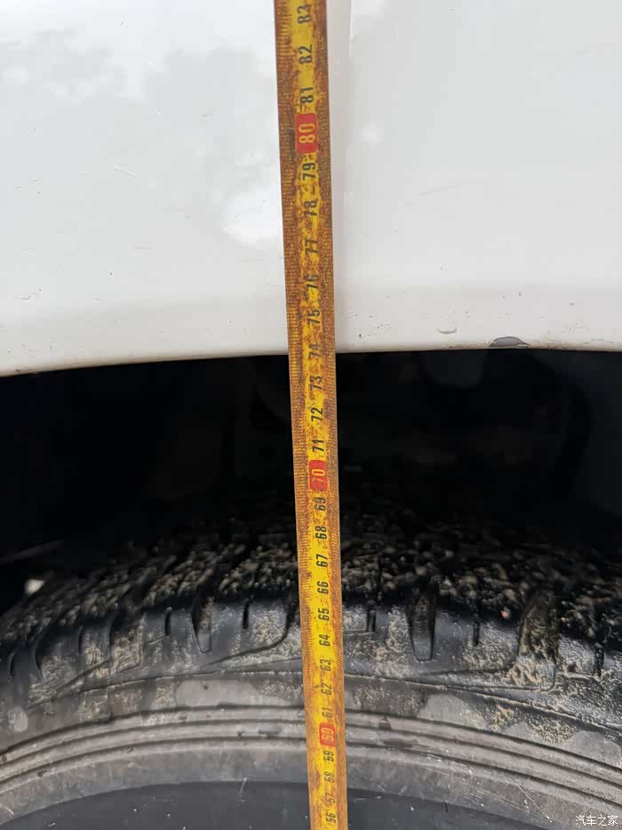

所以检查是很重要的,1.第一检查管道是否堵塞,经过检查,清洗,无问题(按换油模式来弄一次,检查油液是否很脏,能得出初步结论)。2.检查左右高度升降器(上下是否灵活,球头是否老化,线路是否破损,如果问题及时更换, 这也是调整压力和车身高度是否一致唯一路径)3.检查油缸是否有问题(油缸是否有异物,这个东西坏的可能性很少。)4.分配阀 (重点:这玩意是最容易坏。,他里面有异电子传感器,一睹问题就来了。。)5.扭力杆(是否金属疲劳,这玩意很少有问题)6.底升总泵(检查压力是否够,电机是否正常。)8.那就升降数据.这个尤为重要,我后期为会你提供数据。。) 小结一下:这玩意不要轻易换,找到根本问题才能一次解决。。有时候换了也解决不了问题。所以按我说的方法试试,效果一定会好起来了。这也是我缴了3万得出结论。当所有问题找到以后,调整数据,就能得结论!!! 9.车身高度(前74CM,后75cm)
降到最低的压力
升到最高的时候。。
前面高度:74
后面高度 76CM
