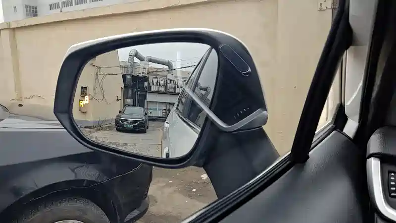

当时买的时候店家说是原厂的,实际并非原厂,但是装上总体效果还是很不错的。下面附上图片供大家参考。
这是安装好之后照片
右侧成品效果

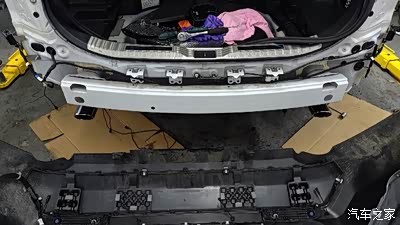

下午3点装到晚上11点半,勉强安装好,当时位置不太对,导致后杠被雷达顶起来小凸起,很丑!后来第二天过去重新改位置。一切搞定!
这里最麻烦
粗壮后防撞梁
安装镜片需要技巧,不然卡不进去。
这个位置不准确,请忽略
第二天过去重新调整位置,顶起来小凸起用热风枪一吹就平了。完美解决!
