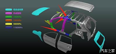

一般车的组成是普通钢、高强钢、超高强钢、热成型钢,还有一丢丢铝合金,第五代RAV4,是同级别车里第一个把1500MPa强度的热车型钢用在AB柱上的,热成型钢具有超高抗拉强度,它应用于航空、航海技术等高端技术领域(火箭发动机壳体、飞机起落架),征服过各种极端环境(南极破冰船壳体、潜水艇外壳)。

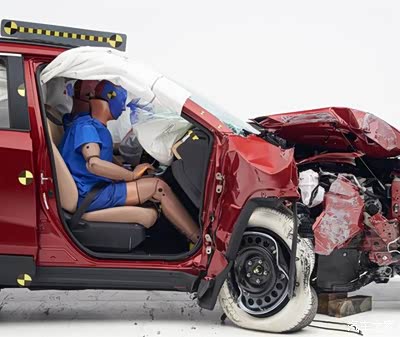

①A柱和B柱
RAV4的A柱和B柱,都用上了1500MPa强度的热车型钢,因为在在撞击发生时,如果A柱B柱轻易变形,会导致车内人员的严重受伤,并且会卡住车门,导致车内的人员无法逃生。

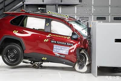

去年的IIHS测试,大家可以清楚的看到,在侧向偏置碰撞中,RAV4的A柱没有明显变形,这就是得益于高强度的热成型钢。

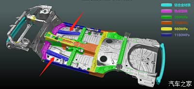

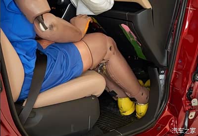

③防火墙
防火墙位置用热成型钢,不用说相信大家也都能猜到,在发生正面碰撞时,更坚固的防火墙位置,能够阻挡撞击后整个发动机舱向座舱带来的冲击力,目的当然是防止惨重的伤亡。
从正面碰撞后能看到,在副驾驶的脚部位置,没有发生明显的变形溃缩,充分保护了前排驾乘人员的腿部以及脚步,在碰撞后,可以及时离开危险区域。

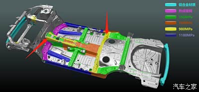

第二强度部位在哪?

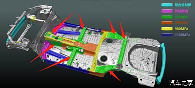

第二强度部位,咱们就说这用到超高强钢和高强钢的部位。也就是图里蓝色和黄色的部位。其实热车型钢也是超高强钢的一种,只是屈服强度更大,这里不细解释。
①底盘侧梁
1180MPa的超高强钢用在底盘两侧的侧梁上,目的就是为了加强座舱安全性,在发生碰撞的时候,让座舱无论是纵向还是横向,都不容易变形。
②座舱上横梁
1180MPa的,主要目的仍然是为了在发生碰撞时,坚固的保护座舱,避免碰撞发生的变形,挤压座舱内的驾乘人员,比如事故中的翻车、翻滚情况。
③前纵梁
这两根前置的纵梁不用多说了吧?刚才咱们在说防火墙的时候,其实这两根1180MPa的纵梁也是功不可没,对于防火墙的支撑,至关重要。
④这根黄色的横梁叫什么我不知道,你说神奇不神奇。
这里,以及车顶靠前的横梁,都用到了980MPa的超高强钢,加固纵梁以及后排座椅下边的横梁。按理说这根梁用不到热成型钢的,我猜想,这是为了对动力电池进行保护。
还有这前轴连接点是副车架和纵梁连接处,用到980MPa的超高强钢进行加固,同时应该也是25%偏置碰撞结构补强的连接处,如果不用980mpa超高强钢,应该25%偏置碰撞成绩变差我。丰田的细节,你品,你细品。

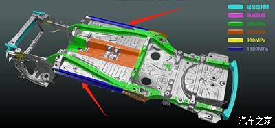

第三强度部位在哪?
第三强度部位,用的是高强度钢,就是棕色和绿色的部分。
①底盘中央通道
底盘下方这个部位是走排气的,本身就是拱形,更为坚固,所以没有用到特别高的强度,但是,在同级车里边在这个位置用这个强度,也是独一份了,以往的车也不过200MPa到400MPa之间。
②底盘纵梁
从前贯穿到后,590MPa的高强度钢做纵梁,方口形的结构,非常坚固。这里不做过多介绍。

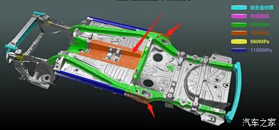

③纵梁与车中横梁与车尾横梁
这三处都是用的590MPa,中间横梁不解释,尾部横梁用到这样的强度,再加上那980MPa的横梁,把电池和油箱那个部位保护的相当结实。
