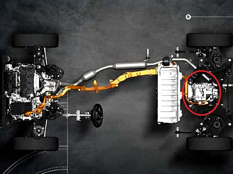

首先双擎的四驱结构(e-four)非常独到,完全区别于其他车型:结构十分简洁,一台40kw后置电机+开放式差速器构成后轴驱动系统。
相比传统四驱SUV:沉重的传动轴+联轴节的四驱结构,双擎e-four具备体积小、重量轻、布置灵活的优势,还有个重要的优势:可以完全独立控制前、后轴动力输出,而且后轴电机的反应速度比任何机械装置都更迅速。
这是双擎的核心技术所在:动力控制单元pcu(Power Control Unit),它是实现电四驱的关键部件,其重要功能之一:将发电机或者电池的201.6v电压转换为前后驱动电机所需的650v高压,由于电能转换有损失,发热量不小,所以专门配备有冷却系统。
很多车友以为e-four就是后轴加个电机而已,看似很简单实则涉及pcu异常复杂的控制逻辑,从2016年开始,丰田混动很多技术专利陆续到期,曾有一些媒体拍着脑袋吹:丰田混动会被围攻......事实结果呢?全都严重低估四驱pcu控制逻辑的技术含量。就算能造飞机的本田,目前仍没有商品化的成熟方案推出,其技术难度可想而知!
技术的东西写多了,怕车友们看着脑仁疼,简而言之:rav4双擎e-four沿用雷克萨斯上相当成熟的电四驱技术,可靠性毋庸置疑!其结构简单、体积小重量轻,而且燃油经济性和四驱效能很高!
