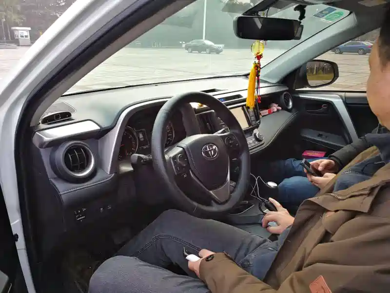

前段时间,我们重庆车友会几个车友在群里讨论了一番rav4荣放的音响车机,一言不合干脆就拿着器材开车凑到一块试听、讨论。
起因就是:在群里聊天时,就只有我和id(涛哥)两人觉得rav4的多媒体音响素质还不错,其他几位车友都嗤之以鼻,各种差评。![]()
仔细想想究其原因,还是因为我是13款车型,其多媒体机是带有cd播放功能,好好听过音乐,知道这车多媒体音响功力深浅。涛哥也是位音响发烧友,折腾过好几部无损播放器和各种功放、线材。
从15款开始为了更大的屏幕尺寸,取消了cd机,虽然比较遗憾但也是大势所趋。-----cd歌碟存取不方便,歌曲容量有限,确实跟不上时代了!(我也早早的把13款带cd车机换成了15款的大屏幕型号)
新款车机保留的端口,usb、蓝牙本身都不算高素质的理想音源,FM按理还算很好的数字音源,但由于距离、干扰因素和国内电台的二货调音师泛滥(个人特别痛恨重庆的几个fm电台都喜欢把低音提升得轰头),其播出效果也非常不理想。-----所以想想车友抱怨车机音响烂也在情理之中。
好在rav4多媒体机还保留有一个aux----音频信号输入端口,这就为多媒体车机获得高素质音乐信号源提供了基础。
在试听过程中,发现rav4多媒体机非常人性化的一个地方-----每次重新连接aux线,车机都会自动把音量降到20,避免插接时的信号冲击喇叭发出烦人的破音。
这次我们把苹果、华为mate9手机、sony无损播放器、日本古河、台湾mps信号线,折腾几个小时统统试了一遍。----- 也算是音响发烧友小聚会吧!
