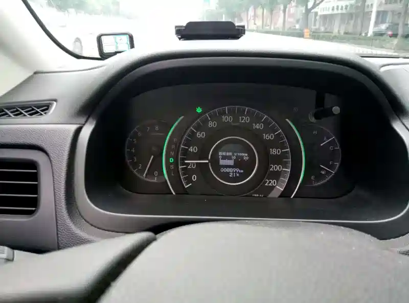

我个人一直都是很喜欢本田车的,这也是朋友从大众坑里浑身是伤脱身出来选车征求我意见时,我给推荐两田的原因之一,尽管当时对所谓的本田“黑科技”——地球梦发动机存在一些疑虑,但经历过神车“菊花残满身伤”的朋友仍决然果断提了2.4次顶配的CRV。论坛里一直有车友想了解一下CRV的后期养护和咱们的荣放有啥不同,所以我百般利诱朋友提前做保养,带上我这个新司机去开开眼。
妥妥的准新车
一路上我来驾驶,顺便感受一下和荣放的驾驶感受区别。由于开着ECO节能模式,加上CVT变速箱,平顺的动力输出是最直观的,但关掉ECO后深踩油门,仍然没有2.5荣放的6AT加速反馈那么积极直接,CRV的这套动力系统完全就是城市里家轿的模式,毕竟定位就是如此,激情就别谈了。
