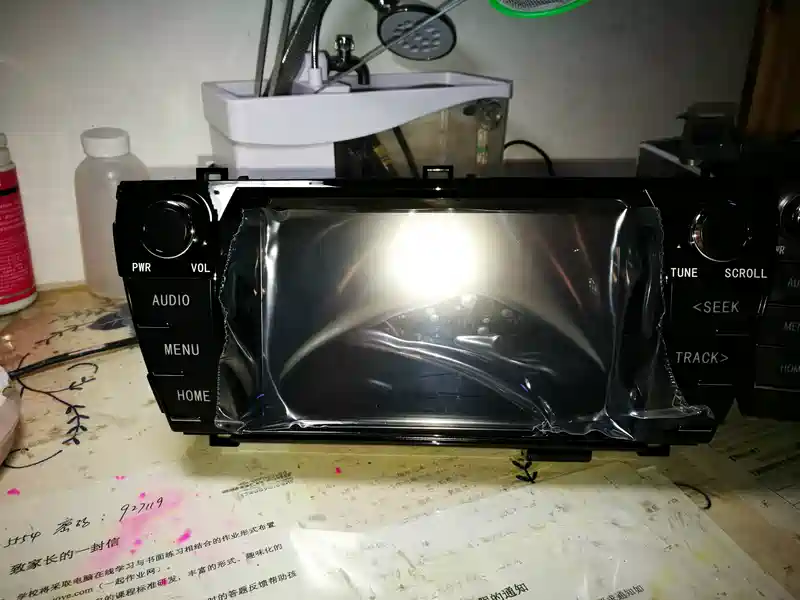

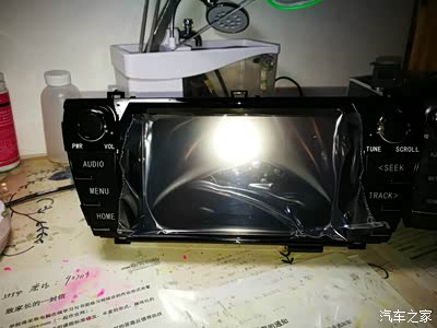

黑色的面板档次提高了不少。
但是按钮的手感有所下降。
但是按钮的手感有所下降。

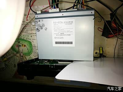

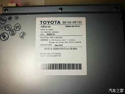

16年5月生产的机器。

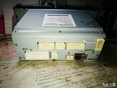

机身和之前的机器没有区别。毕竟是小改款,不会大动干戈。

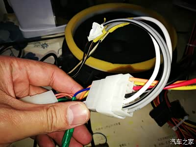

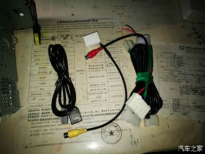

随机线束

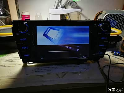

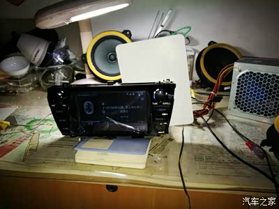

连接启动初始化。

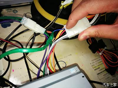

发现按钮和屏幕不灵活,难道机器有问题,
不急,检查发现16款机器,需要连接第三个插头也就是方向盘控制以及USB/麦克风的那个插头,我从新连接了一下,发现果然所有按键都好用了,这是我发现的和15款车机不同的地方。
发现按钮和屏幕不灵活,难道机器有问题,
而且AUX和USB都不能正常使用,可能和这根线有关。它是电动天线启动线,估计是作为设备电源供给线了。不太了解瞎猜的。

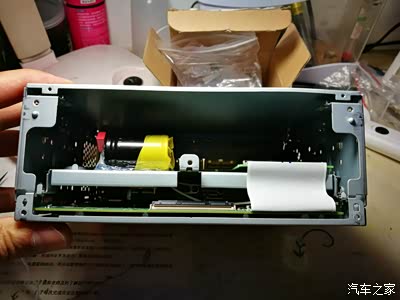

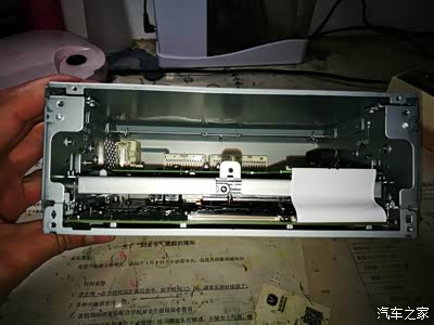

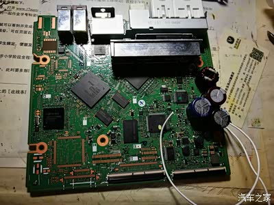

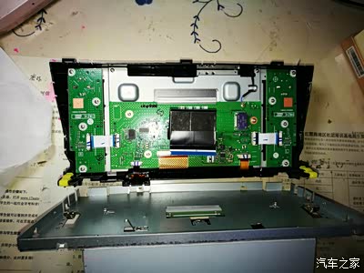

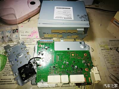

开始拆机,前面板就两颗螺丝固定,其余都是卡扣。
现在和15款没有区别了。

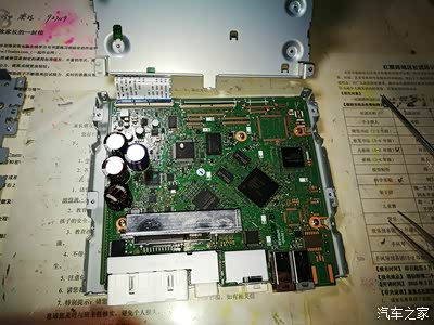

大卸八块

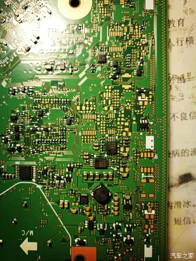

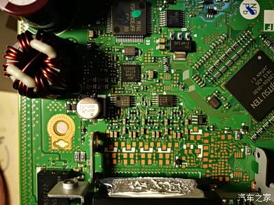

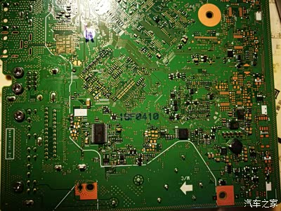

主要升级运放芯片,一共4个,
两个在反面

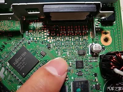

4580

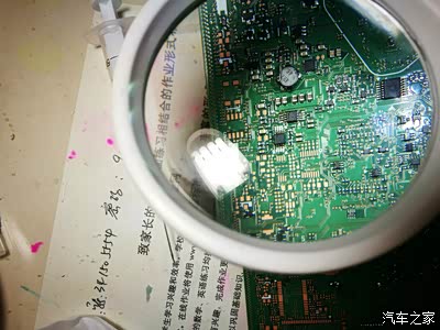

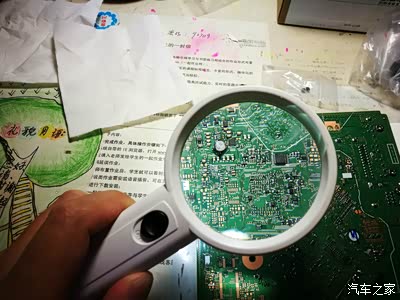

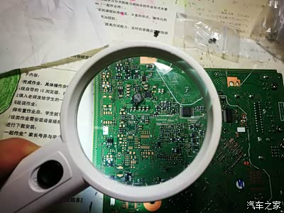

和2740都是比较难施工的类型。
已经拆下一颗
需要放大镜辅助
最后一颗我焊接的最满意。
完工了,

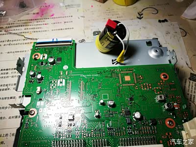

这次使用先锋电容并连着原有电容上。
两层电路板之间空间不足,延长到最上层
这个位置很合适,放一个大电容一点也不拥挤
之前全部组装好后试机,无奈一个喇叭不响,只能拆开继续排故。又经过一个晚上的努力,终于发现了故障点在一个1642运放上,更换了新的运放后问题解决了。但是这次没有组装。而是简单连接就开始测试。
一颗螺丝都没有拧。便于排故。

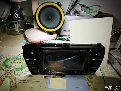

功夫不负有心人,这次成功了,声音甜美细腻。
这次测试一共用了一个多小时,主要测试主机工况,做到万无一失后再组装,不知不觉时间已经很晚了,我也要收拾东西睡觉了。
