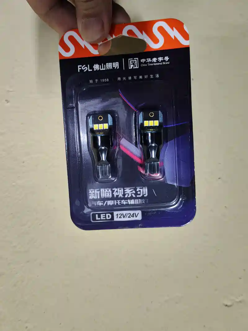

手痒,有一段时间没折腾了,刚好看到网上有人换LED倒车灯,就去网上买了一对佛*照明的倒车灯,三十多米。
就是这款了,包装看起来还算可以,做工看起来也还不错。
