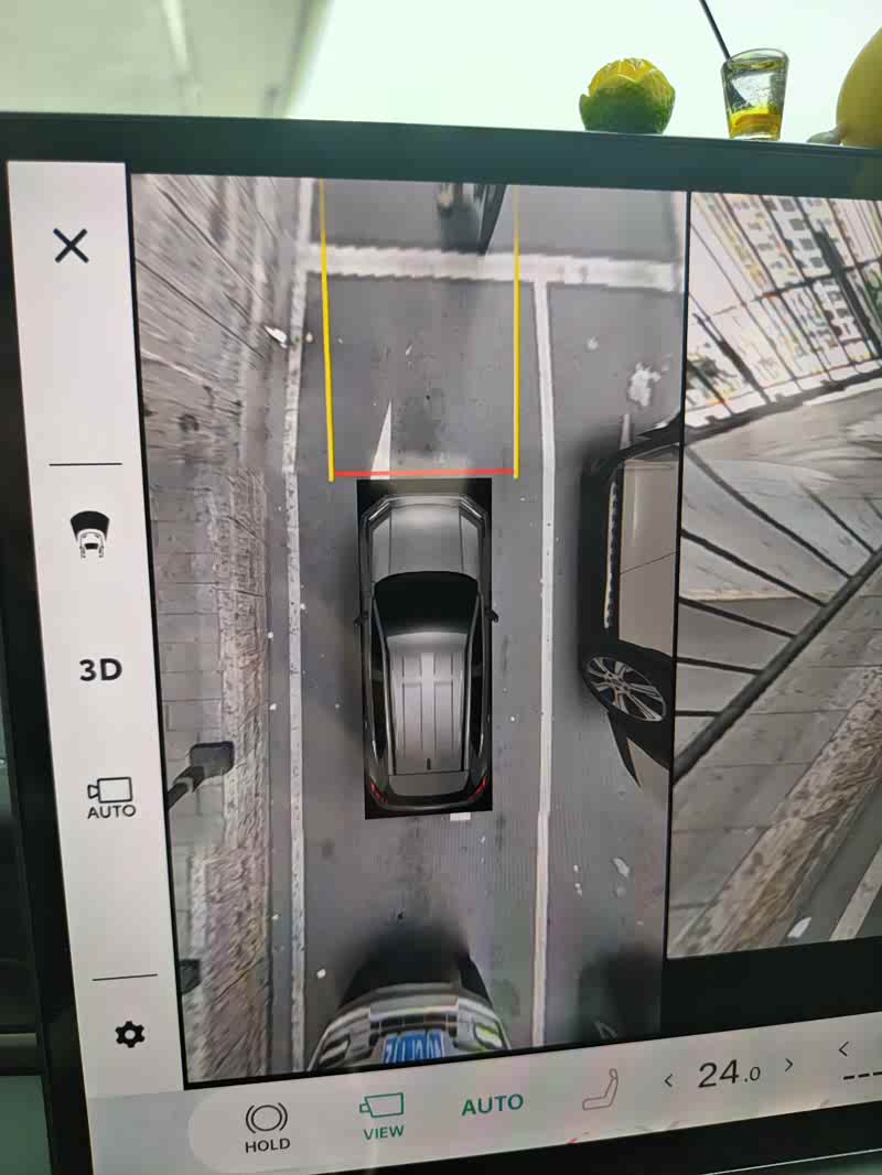

丰田荣放2026款高配360,都来看看吧,这就是丰田品质,去检查,看了下人家说正常,汕头华桶,后续强烈要求检查,人家说要拆前边,新车不到俩月,不让拆,让标定,人家说那需要问厂家,要重新标定,人家说不会,人家说你不要看网上,我相信你们,每次去都是正常,爱搭不理,汕头华桶

黄线设置太宽,应该是刚好车身的宽度。我以前的锐志就是刚好车身的宽度,或倒车时预测的占位线,只要不碰线,车身就一定能够过去

主要看后视镜习惯了,视频将就用,看看近距离

比老款清晰不少

我20老款的才是真的马赛克一样的画质,但不会像你这个一样图像形变

360亮度色彩可以设置,我的是2.0汽油版,一月七号提车用到现在,360倒挺清晰,只是升级了系统后音量键偶尔失灵,,,,,

作者想说明什么?黄线过宽?还是

前面是前摄像头纠偏 后合成的,进系统应该是可以调的

你这个看是不是摄像头位置有移动,如果摄像头位置没问题,可以重新标定解决,我做过相关功能

这是高配自带的?比后装的还差 啊,应该是软件问题吧,4S这么笨的?搞不定?

      看着感觉像是后装得,画面拼接不一致
