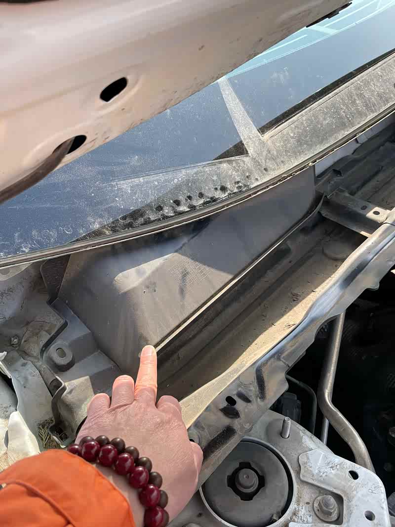

车开了快3年了,总感觉速度80左右开始风挡玻璃处有哒哒哒的异响,有时60-70的速度就响,以为是眼镜夹,车门处放的水瓶,行车记录仪走线,找了很久一直没找到,而且这个异响是速度越快越持续,总感觉和风有关

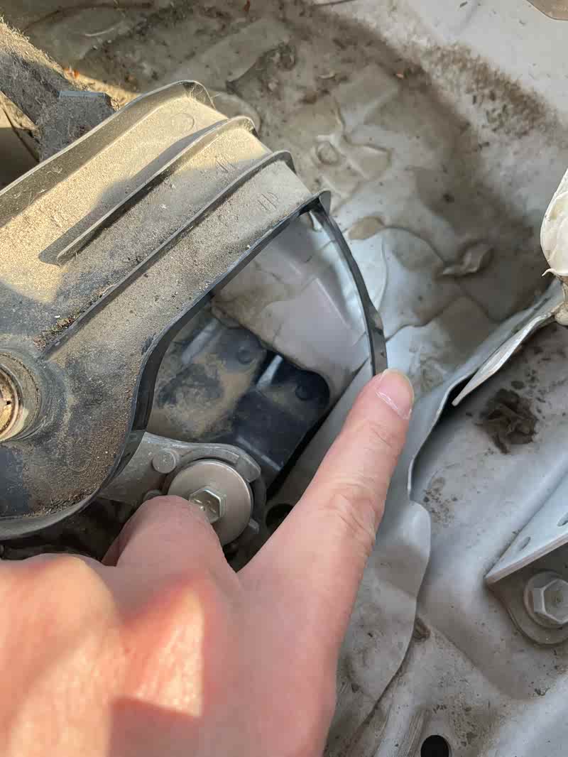

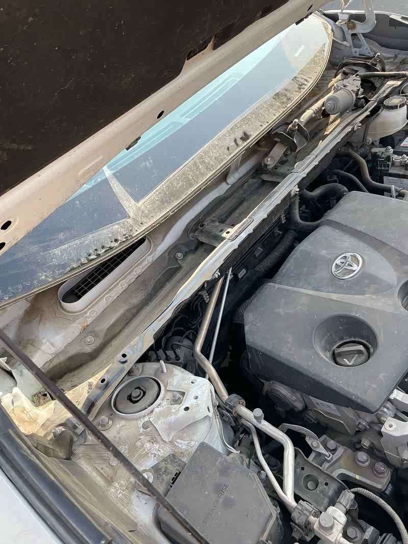

前两天过年去内蒙玩,体验了一下座副驾的悠闲,突然发现异响出现在右前方,回程时在服务区停车打开机盖在右前角摸索发现,图中的这个东西很松,用手拨动就能敲击玻璃产生哒哒哒的异响
回家后去4S店,拆开前盖板后,把这个东西拿出来,在与玻璃接触的边缘粘了一层3M胶,再装回去,左边那个雨刷轴引水槽的下面也粘了一点3M胶,到目前测试,再没有异响产生

这是空调进风口位置?有时间看看我车是否也一样有问题。

粘胶的位置在哪里没看出来啊

看不懂具体位置
