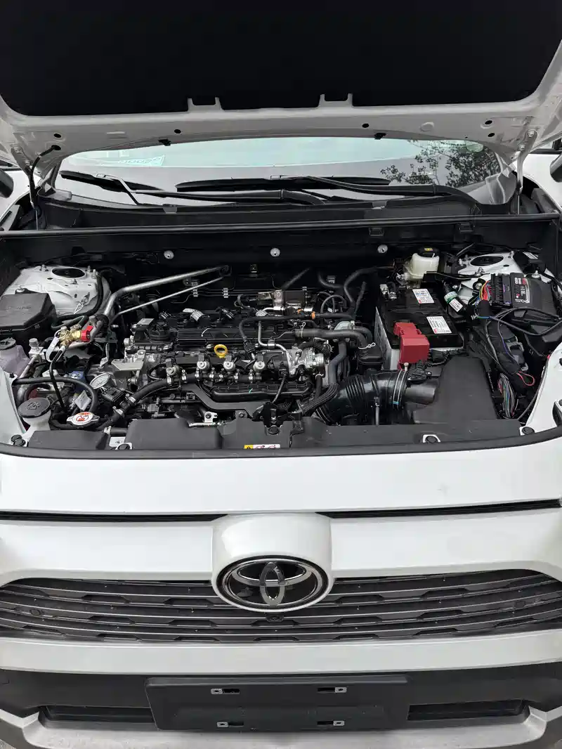

这台车是 2025 年夏天在四川提的 RAV4 2.0 纯油版,后来在成都完成的油改气改装。之所以没等跑几年再动手,并不是一时冲动,而是因为后续的主要使用环境在新疆,用车场景和内地完全不同。
在新疆开车,地方大、距离长、通勤里程高,尤其是冬天,气温低、热车时间长,油耗和花钱速度都会被放大。再加上新疆 CNG 气价低、加气站密度高,很多司机其实心里都清楚:只要车能稳定、省钱,这条路是绕不开的。
但问题就在于——
RAV4 2.0 这台发动机是混合喷射。
它不是传统的单一电喷,而是4 个电喷 + 4 个缸内直喷,一共 8 个喷油嘴。这种结构决定了:
?方案不成熟,后期问题会很多
?调校不到位,很容易抖动、报码、亮灯
也正因为这样,国内几乎看不到现成案例。
后来选择的是 STAG 500 Go DUALIS(波兰 AC)。这里要说明一句,当时并不是“成熟方案直接装”,而是国内第一台 RAV4 2.0 纯油版使用这套系统。
更巧的是,那段时间波兰 AC 的工程师正好来中国。这台车,某种意义上就是测试车。
从安装、参数标定,到路试、数据采集,基本都是现场反复验证。说直白点,这台车当时确实算是“小白在做测试”。
整个过程并不轻松:
?前期调校时间比普通车型长很多
?中间还经历了一次固件更新
?参数是边跑边修正,不是一次到位
但也正因为这样,很多问题是在我们这台车上被提前暴露、修正掉的。
简单说一下这套系统在燃气模式下的工作逻辑,这也是混喷发动机的核心点:
?切换到燃气行驶时
?进气歧管的电喷油嘴全部切断,完全使用燃气
?缸内直喷油嘴不切断
?系统会主动控制高压油泵压力,大幅降低汽油用量
?保留少量汽油,并不是为了动力,而是给直喷喷油嘴冷却和冲洗
这一点非常关键,因为直喷喷油嘴如果长期干烧,风险很高。
也正是通过这套逻辑,才保证了:
?不亮故障灯
?高压油泵工作正常
?直喷系统长期可用
