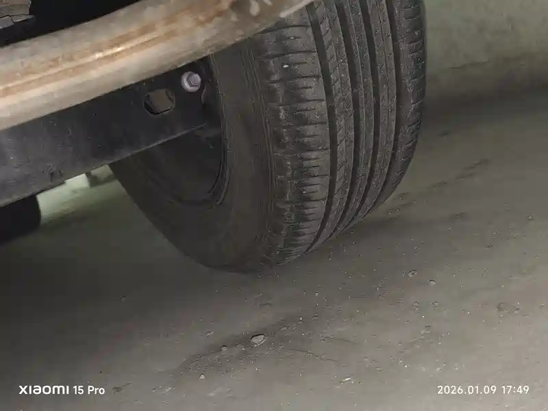

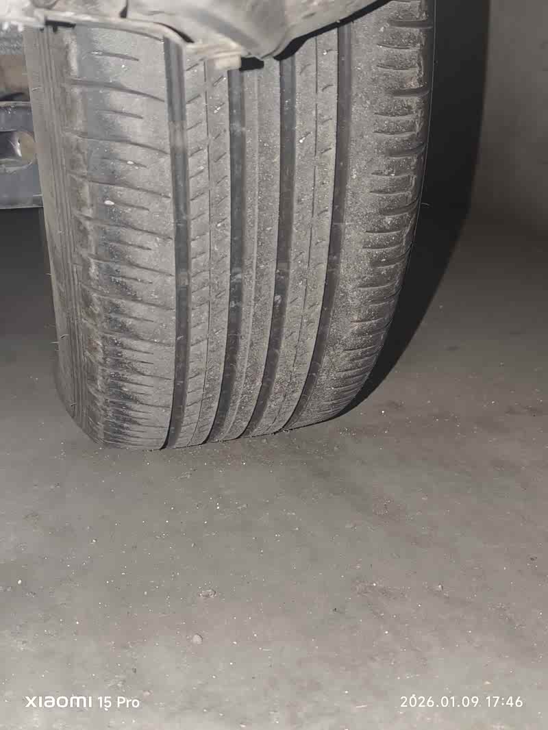

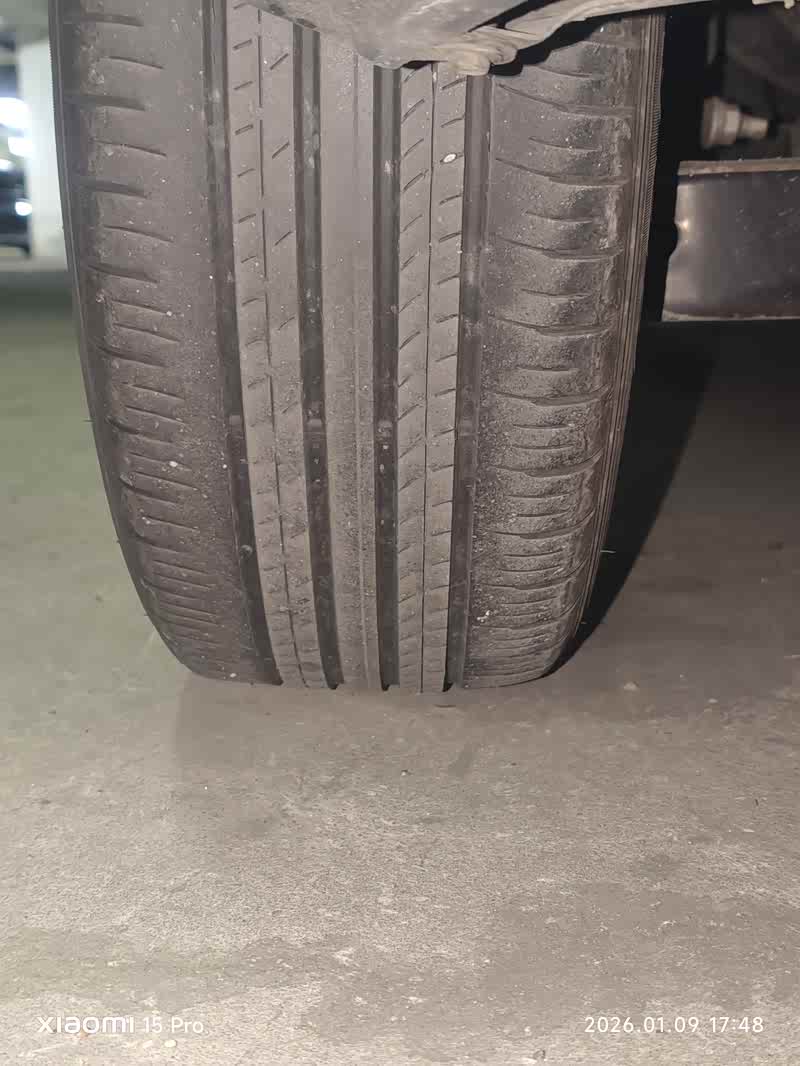

荣放跑高速有嗡,嗡,嗡的声音,速度下来就没有了,目前行驶了40000公里,没做过轮胎换位。大家看看这是后轮的磨损情况,算吃胎吗????

吃胎了,也别整了,直接换车吧!换个新车!或者直接一点,换个地球

不算,我三万多公里了,也没四轮换位,下次保养要换位了

正常状态 我认为没事

基本正常

你这有点吃胎,我的车快10万呢,基本1.5万换一次位,内侧还是吃胎明显,明显内侧磨损多,不过也该换胎了

用手摸一下后轮内侧,凸起的花纹出现台阶状(圆周方向)就是偏磨了,和前轮对调一下。最好再做个四轮定位。
