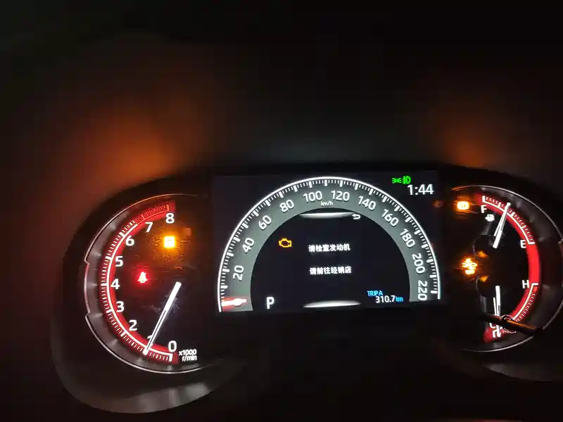

车是2022年9月份买的,今年3年了,但是跑的不多,里程才3 万 8 千 多,早上去开车的时候发现出现各种故障报警,其中有发动机故障,也有碰撞预警故障,还有刹车故障,看得我胆战心惊的。咨询了4S店,说上路开没问题。于是直接开到4S店去查原因,顺便做保养。

有可能是电瓶电量不足。

现在都是直喷发动机  应该定期加注燃油添加剂、喷油嘴清洗剂  应该是积碳太多了  尤其是汉兰达2.0T的喷油嘴爱堵  必须一万公里加1~2瓶  要不堵了只能更换喷油嘴

遇到过两次,熄火,等几分钟,重启,故障消失

换小电瓶就好了

电瓶的问题可能性很大,毕竟天冷了,电池活性也降低了

天冷了,应该是小电瓶电量低引起的

巧了,本人20年底的2.0纯油风尚版也是这样,早晨冷车打火,跳出来好几个警告,熄火重启也没解决,
好在车开起来没有问题,就是仪表盘不停地报故障,后来搜了解决方法,自己没花钱解决了

你还算是理智的,没有被儿子店忽悠,天冷90%都是电瓶问题

没电了,雷达等电子产品会这样。我之前加装电子产品时,断开电瓶,就是这样报错。不要被4S忽悠,丰田耐操的
