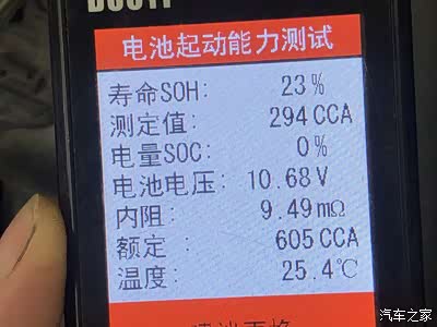

原车蓄电池使用不到两年,启动没有以前的畅顺。早上去4S检测提示要更换,检测师傅说没有发现漏电现象(除了加装的行程记录仪外也没有其他)。交谈中师傅问起平时用车情况,本人平时启动车辆后马上关闭启停功能,车辆主要上下班为主属于哪种短途多长途小。难道就是这个原因导致蓄电池平时行驶充不了电出问题
师傅说在4S店更换的话也是这个品牌的蓄电池要900多元,保质12个月。不是说瓦尔塔蓄电池使用几年都没问题吗?
服役中的瓦尔塔蓄电池
23年12月05日生产的
检测结果

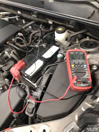

检测蓄电池是否有漏电现象
看了一下这个数据维持在0.021-0.026之间变化,师傅说是正常
