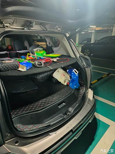

改装的初衷:
在地下停车场拿行李时,
后备箱的灯光有点不足,
特别是当要从一大堆行李中寻找特定东西时,有点困难。
所以就想给后备箱增加一个灯光照明,
但一直没好的想法,
网上也有类似的改装方案,要价130多,
本人钱包不足,只能放弃网上的成熟改装方案。

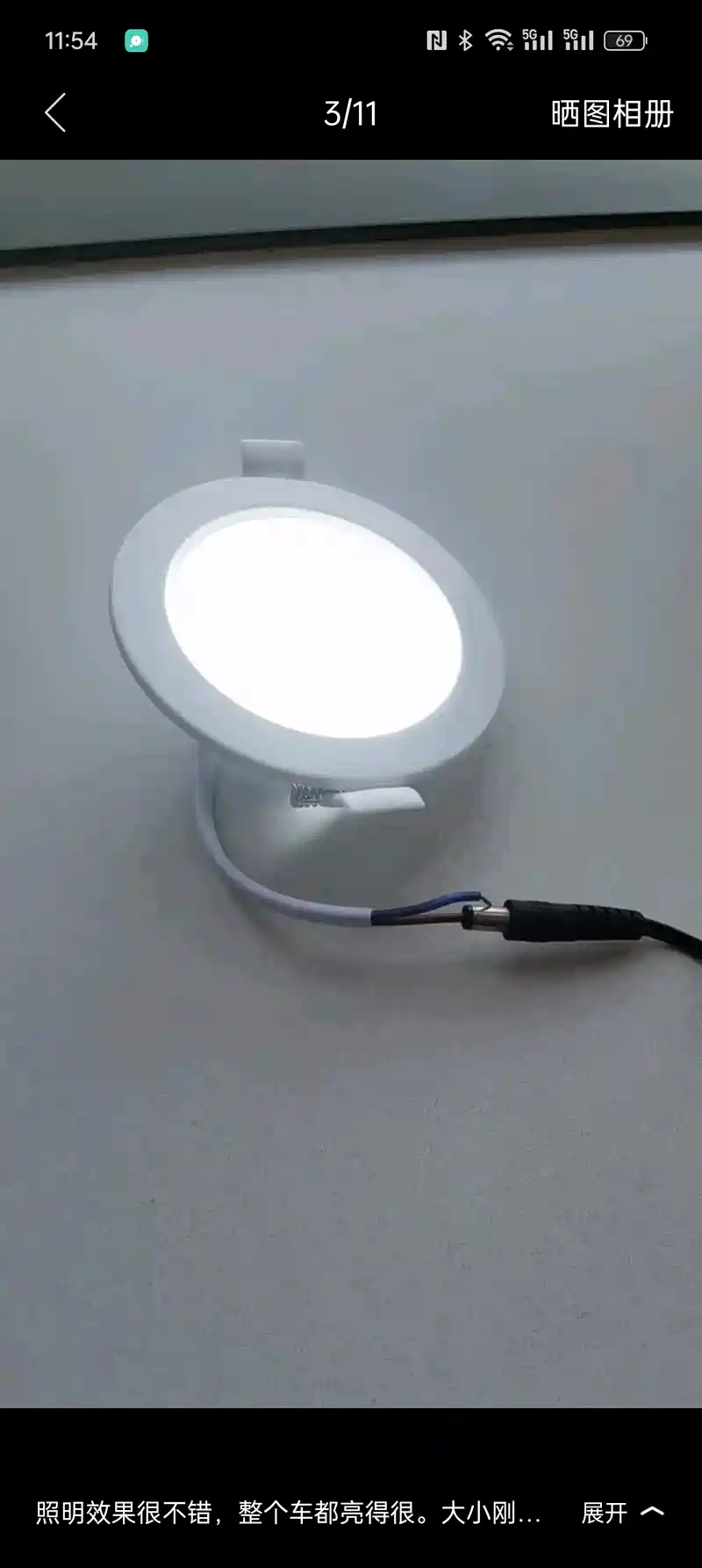

马上上网找直流DC12V的筒灯,还真有,
也才几块钱一个,我选了7W的筒灯,白光,6000K的亮度,
顺手买了2个,加上3m的红黑线,满打满算才20块钱。

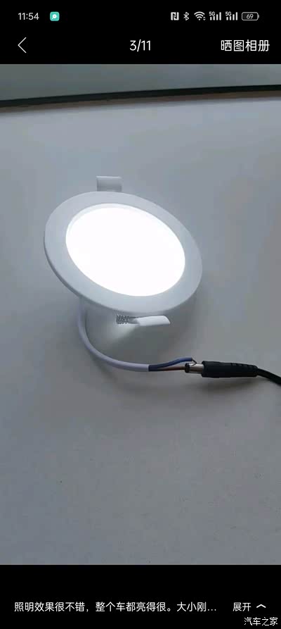

就是这种筒灯,安装上去应该很不错!

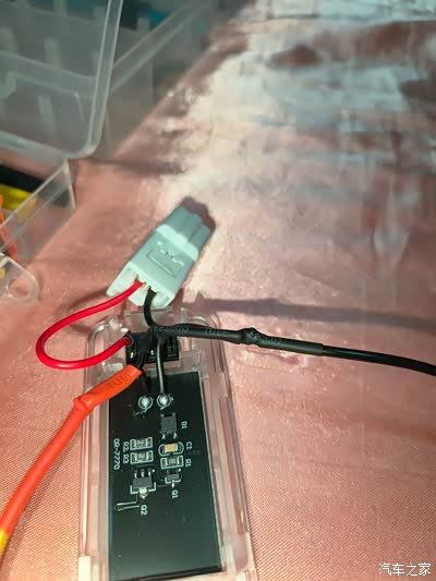

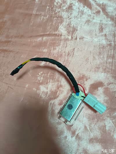

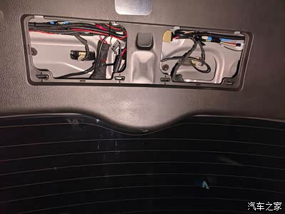

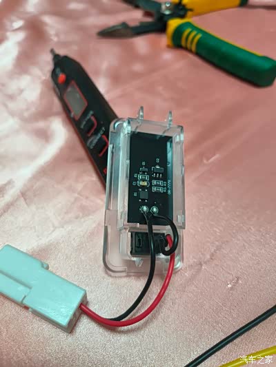

网上下单了筒灯和电线,趁着有时间,先把原后备箱的开关改装一些,引出我要的控制接线
刚好家里也有热缩管,引出正负接线,后面方便接筒灯
这是原后备箱灯被我改装后的样子,黄黑两线是后面要接筒灯的线路,暂时包着,还有几天筒灯才到货。

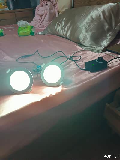

筒灯到了,开始检查是否能用,旁边的黑色开关,是220V转12V的电压转换装置

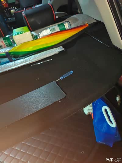

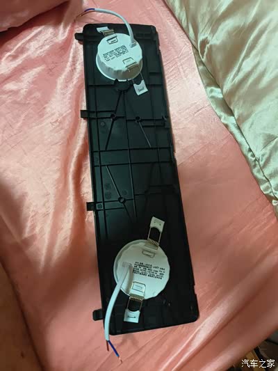

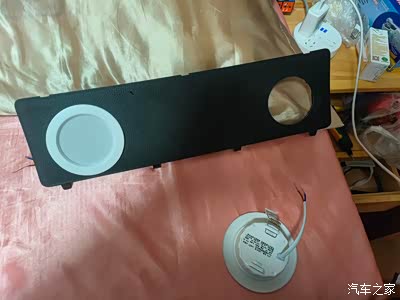

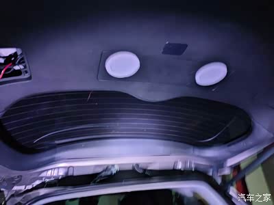

开始检查后尾门的内饰板能不能安装,这块内饰板刚好有两个空位

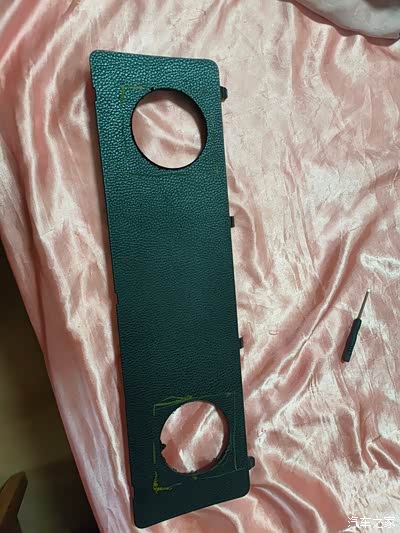

预定在这块板上打两个孔,两个筒灯安装就安装在这里

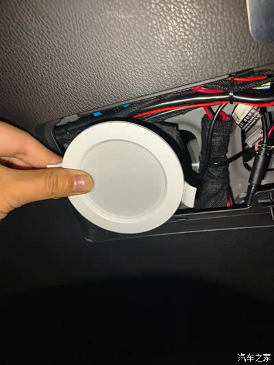

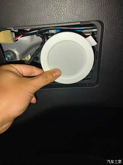

筒灯大小比划一下,完美匹配!
这边也是,后面的线路稍微整理一些就不阻碍了,散热也不影响,按我的车的设定,15分钟就会自动关闭灯光

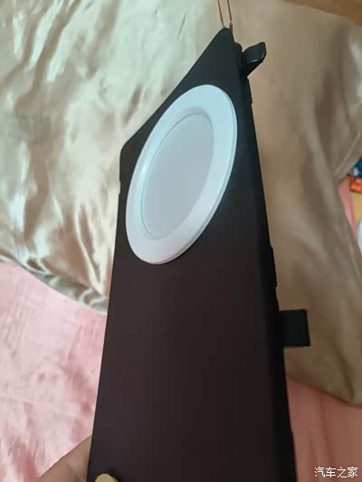

内饰板拿回家里,用电钻开孔,开的是直径7cm的孔

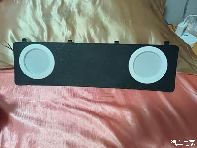

筒灯安装上去,完美!
两个都装上去,严丝合缝!
背面,也是那么的贴合,有卡钳固定,不会掉落
没有缝,完美贴合!

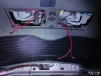

这里开始预留两个接口,分别接两个筒灯

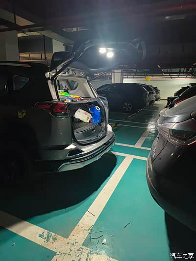

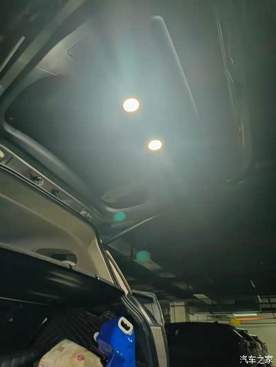

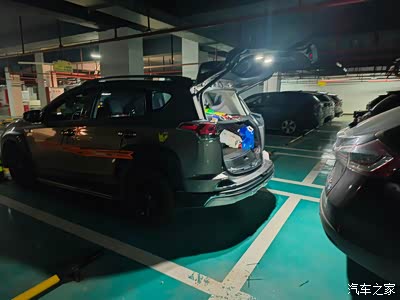

这是安装完成后的图,完美,开始准备验证

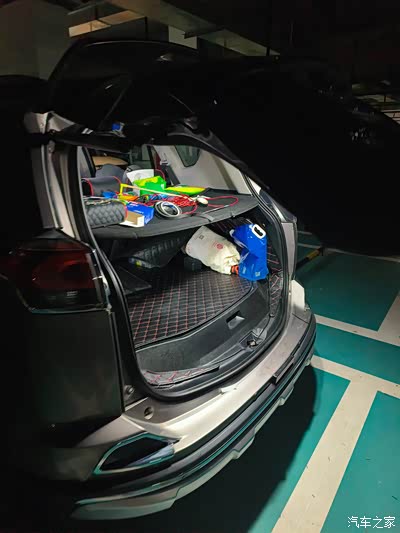

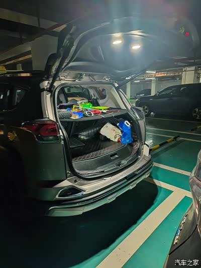

完美!,整片区域都能照亮,和我想象中的改装效果一样!
不错不错,后备箱内部,还有原车的后备箱灯在照明,加上外部的筒灯,完美!
全部都能看清了!
再看看!
来个远处的图!
底部往上拍,手机不怎么行,凑合看吧!
