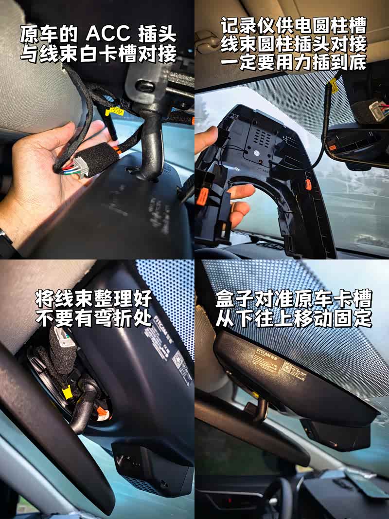

3️⃣安装过程简单,新手友好
见图3-图9!⚠️全程都要将车辆熄火,处于断电状态。后视镜根据安装需求可自由变化角度位置。安装过程哪里不会直接问他家的客服,超专业耐心和你解答。(1) 智看行车记录仪开箱,检查摄像头、零件工具(2)使用撬棒将原车线盒拆开,双手扶住盒体向下移动,盒子完全拆下(3)原盒自带两个橙色卡子,两指外掰即可卸下,安装到行车记录仪主体盒对应位置(4)手指抵住中间卡扣,卸下中间孔板分离(5)将原车ACC线插头拔下,插在串联线束的白色卡槽内,线束白色插头再插入原车ACC插口内,剩下圆柱形插头与行车记录仪圆柱形卡槽(摄像头电源 线头)对接,注意⚠️一定要用力插进去对接,听到咔的一声算是接好,松接的话会接触不良,摄像头无法工作(6)整理线束,将记录仪盒子对准原车卡槽,从下往上发力移动,卡子固定住,再将中间孔盖与盒子安装在一起(7)机身右侧,有内存卡卡槽,芯片面朝上,插入内存卡,大功告成(8)启动汽车,点击电源键按钮,指示灯蓝色灯闪烁,说明摄像头正在录像
