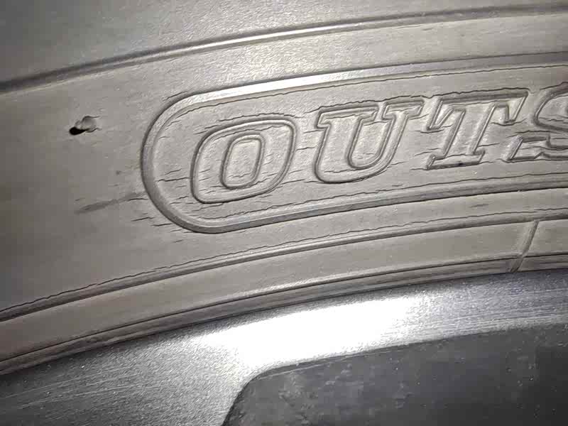

兄弟们看一下,两年的轮胎都有裂纹了,我是23款混动,23年10月提的车,到现在整两年。轮胎这个部位这么多裂纹不应该呀!

我的横滨快14万公里了,目前还没打算换,还好好的,上一套横滨胎11万公里才换掉,当时还觉得有点可惜。
10-13 16:55 来自广东 回复
羊老师咩咩 关禁闭 已屏蔽
我的第五年才出现这个情况,然后就换掉了。也是邓禄普的。
你是不是放外面太阳晒多了
10-13 17:05 来自江苏 回复
春雨08 关禁闭 已屏蔽
RAV4荣放
不应该啊,轮胎质保多久呢?现在新换的国产轮胎都质保5年呢。
梦中在飞 关禁闭 已屏蔽
应该是轮胎长期气压偏低造成的
10-13 17:40 来自北京 回复
woohsiaofeng 关禁闭 已屏蔽
我也是邓禄普轮胎,给我印象价格不便宜,质量太垃圾
10-13 18:18 来自江苏 回复
dg_qxyin 关禁闭 已屏蔽
应该和平时行驶的道路有关,照理不应该有纹。
10-13 18:31 来自广东 回复
彩虹1374 关禁闭 已屏蔽
两年就这样子,这质量真是差,以后你还敢买。
不再期待6355 关禁闭 已屏蔽
RAV4荣放
原车的邓禄普,跑了6 万公里,前轮磨到安全线了
10-13 20:52 来自河北 回复
流年2015 关禁闭 已屏蔽
可以试试其他品牌,米其林/马牌都不错,固特异的也可以,换换试试看
10-13 20:56 来自辽宁 回复
山河1 关禁闭 已屏蔽
卡罗拉

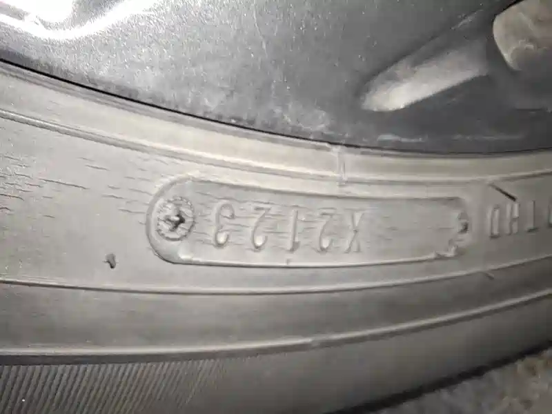

你的轮胎显示是21年23周生产的轮胎,也就是21年5月份生产的,你23年10月份购买新车,这个有点说不通啊,等于你这个车和轮胎相差2年时间,
10-13 21:29 来自马来西亚 回复
1186924126 关禁闭 已屏蔽
凯迪拉克XTS
4年同样,已换 20款
10-14 08:35 来自浙江 回复
福州车友9166857 关禁闭 已屏蔽
我是21年8月同款同样的现象,为了安全,才跑45000公里
今年夏天果断换了,这只能说明邓禄普很拉极!
10-14 09:09 来自福建 回复
l6215697 关禁闭 已屏蔽
宝骏510
我得邓禄普和同事的佳通比起来,跑的没有佳通多,公里数也没有佳通多,但是裂纹比佳通多
gutkfxmv 关禁闭 已屏蔽
22款混动,普利司通的胎,跑了6万公里,快没什么胎牙,前两天刚换了,你的胎牙还有吗?
10-14 11:43 来自广东 回复
的的灰太狼 关禁闭 已屏蔽
马自达CX-5
23年5月底左右生产,10月买的,估计车子生产后在外面库存暴晒了几个月一个夏天,还有可能气压非常足的停在那一动不动暴晒,这样一般的橡胶老化是非常快的,没办法估计楼主只能赶紧换了,还是存在隐患的
10-14 11:54 来自浙江 回复
每难忘 关禁闭 已屏蔽
RAV4荣放
是否和路况也有关系呢
10-14 12:12 来自山东 回复
不再期待6355 关禁闭 已屏蔽
RAV4荣放
2年这样很正常,跑了多少万公里
雷荣混动 关禁闭 已屏蔽
RAV4荣放
轮胎气压低或者露天暴晒都会引起轮胎裂纹
10-14 12:26 来自河南 回复
浮华背后车友 关禁闭 已屏蔽
我三年三个月和你差不多 安全第一,四个轮胎全换了,前轮和你差不多, 后轮比你的稍好,费事纠结一次换了。
10-14 15:38 来自广东 回复
宁馨嘉园 关禁闭 已屏蔽
沃尔沃XC60
这点应该不影响,我有辆跑了8年14万公里的玛吉斯轮胎,最后因为刚刚磨到警戒线才换
