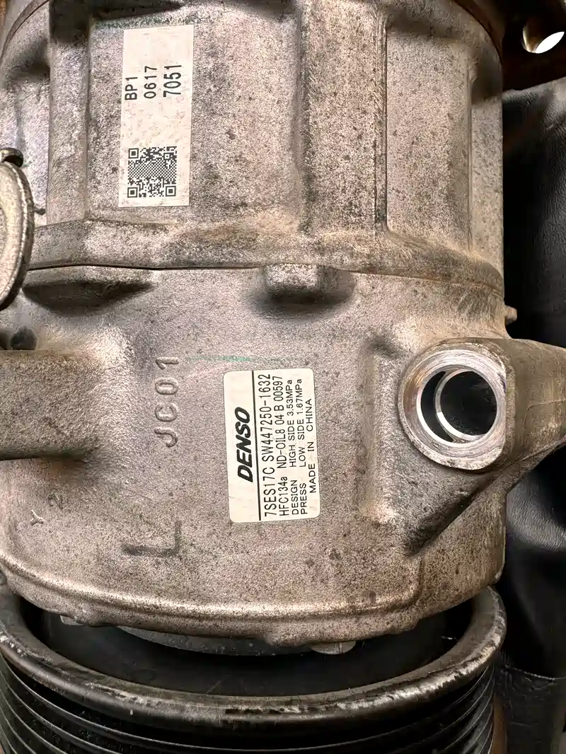

2.5精英I ,2018款,车龄7年6个月。
10月1日行驶途中突然不制冷了,然后就开始奔波于维修店和4S
4S表示从没遇到过压缩机故障的,检查后告知说是压缩机坏了,要更换,但是放假查不到货期和价格,拖到10号才姗姗来迟打来电话,此时已在外面店里修完。
第一家店里没有原装压缩机,放弃。
第二家店里拆开看了,压缩机里全是铝屑,总成报废,还要洗管路和蒸发箱。效率倒是挺高,半天搞定。
都说丰田电装质量好,我这是碰到十年不遇的了

楼主的压缩机不像是日本原装,倒像国产。
2025-10-12 06:25 来自山东 回复

xk6sgb4t 关禁闭 已屏蔽
这个压缩机也不是丰田生产的,也是买的其他厂商的,只能说你的运气不好

王洒脱 关禁闭 已屏蔽
国产电装压缩机17OO 原厂的好几千块钱了

亚刘 关禁闭 已屏蔽
RAV4荣放
DENSO,是电装,丰田的子公司,原厂那个是MADE IN CHINA,也正常,电装在国内有工厂,反而换的那个是MADE IN JAPAN
