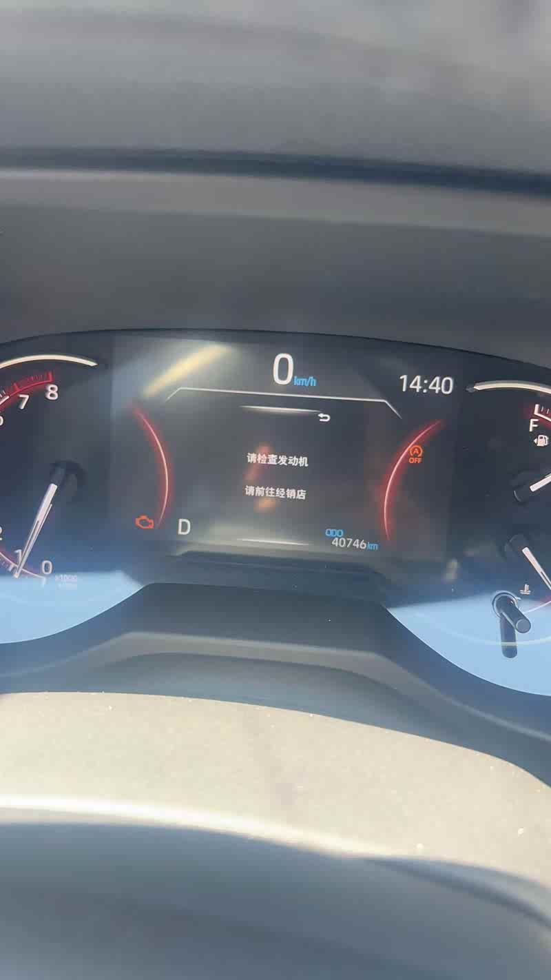

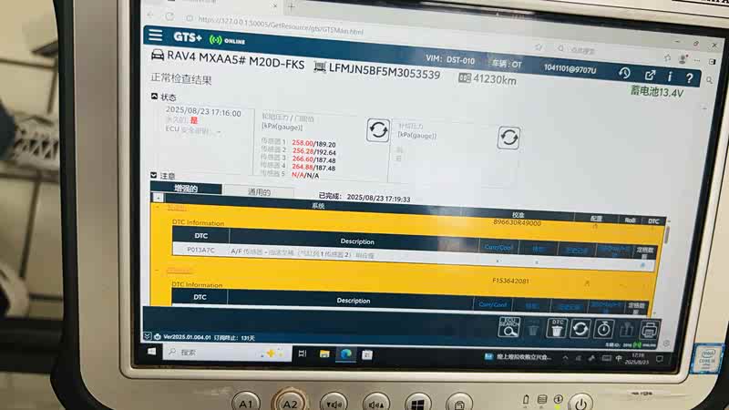

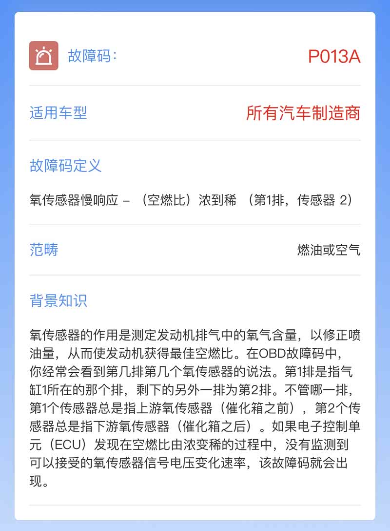

21款,丰田荣放,四驱风尚plus,车辆出现这个故障码,换了后氧传感器,花了一千多买的原厂的配件还是偶尔报这个故障,加了95的油,加了燃油主拉高速,还是不定期亮灯,折腾两个月了,实在没办法了,哪位兄弟以前碰到过,现在是真郁闷呢,就怕开着开着亮灯!才跑4万多公里,总不能换三元去吧,况且它也不是三元的故障啊!还有就是我以前加过小加油站的油,是否有关,我也不知道现在的丰田为啥这么矫情,这种电路上的毛病是真无解!

氧传感器报故障,一般是燃烧、排放的故障,换传感器有什么用?具体要看车

你这个换个原厂的空气流量计就好了,50万公里的卡罗拉双擎路过
2025-10-01 21:10 来自江苏 回复
泰安车友0831862 关禁闭 已屏蔽
是不是还提示什么玩意氧传感器过浓对不对?你换个空气流量计一定要原厂的你会有意想不到的结果
2025-10-01 21:15 来自江苏 回复
之家车友4931105 关禁闭 已屏蔽
一、换个碳罐电磁阀就好了,二、每次加油不要等跳枪才拔枪
2025-10-02 11:05 来自广东 回复

检查碳罐电子阀,清洗喷油嘴

仔细检查一下排气管传感器之前的接口是否漏气。

    我之前车被老鼠还是猫咪咬了这里,后氧传感器,4s换要一千多,后面去修理厂,那兄弟说咬的不厉害,重新给我接上缠住了,
