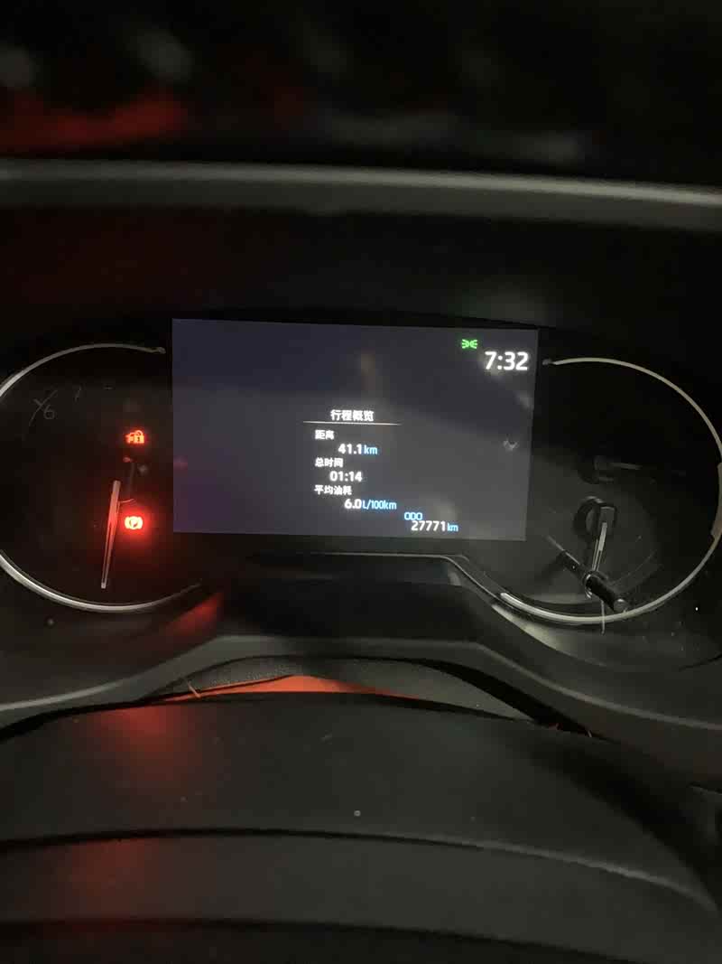

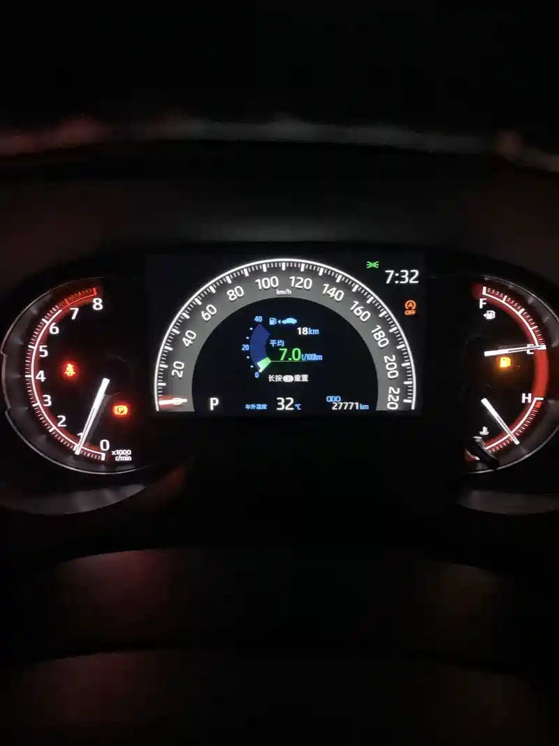

删除 推荐精华 置顶 取消置顶 关闭回复 打开回复 推荐编辑 楼主禁言 移动帖子 重置头像 操作记录 Z治理污染J 0浏览 · 2025-08-22 00:11· 发布于广东 榮放仔!显示的油耗是欢乐表?熄火又是一个油耗 举报 打开汽车之家 阅读体验更好 全部回复 只看楼主 天使不爱我 关禁闭 已屏蔽 RAV4荣放 0 2025-08-22 00:27 来自河北 回复 沙发 屏蔽此人 举报 删除 取消删除 禁言 重置头像 lovexian 关禁闭 已屏蔽 天语 SX4 0 平均是你的综合平均油耗,熄火显示的是你本次驾驶单程的平均油耗,没毛病 2025-08-22 08:37 来自福建 回复 板凳 屏蔽此人 举报 删除 取消删除 禁言 重置头像 rjun 关禁闭 已屏蔽 0 瞬时油耗,和平均油耗, 2025-08-22 08:44 来自广东 回复 地板 屏蔽此人 举报 删除 取消删除 禁言 重置头像 重庆RAV4 关禁闭 已屏蔽 锋驭 0 没问题--第1图与第2图显示内容可能不同,不能直接比较。第1个图中弧形柱状图中白色部分为瞬时油耗(反映当前油门深浅),数字 “10.0L/KM" 是平均油耗(数字可设置成3种不同含义)。 (你仔细看那个弧形柱状图,共有3种颜色,最外层宽度最细的为白色弧形,中间层为浅绿/浅蓝色,最内层弧形最宽为绿色,从外到内分别是:瞬时油耗-及时反映油门的深浅、本次行程油耗、总体平均油耗)第2个图显示只是本次行程的里程/时间/油耗 2025-08-23 05:40 来自重庆 回复 屏蔽此人 举报 删除 取消删除 禁言 重置头像 还想在主楼增加内容?点击续写主楼内容 登录 参与更多互动 发表回复 打开App,查看更多评论 首 页 上一页 下一页 末 页 跳 转 取 消 还想在主楼增加内容?点击续写主楼内容 登录 参与更多互动 系统故障 发表回复 图片最多上传9张 微信好友 微信朋友圈 新浪微博 QQ好友 QQ空间 取消 相关推荐 加载中
