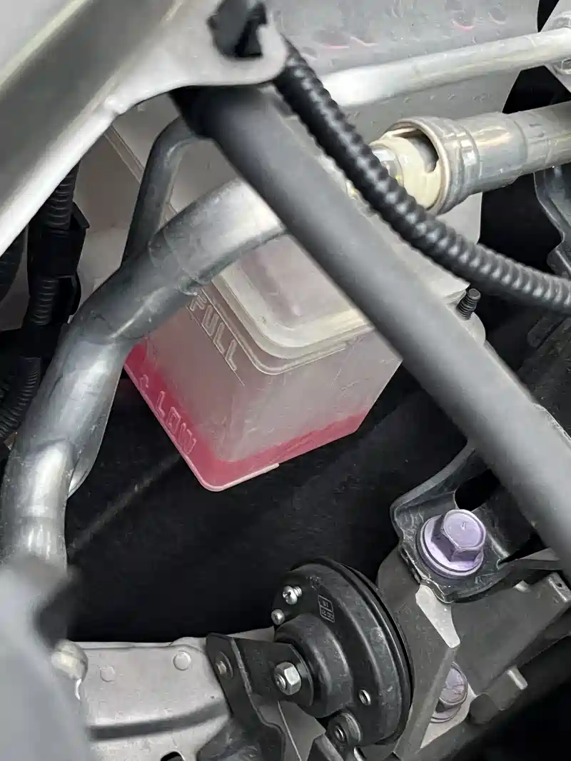

关于荣放防冻液的小疑问 删除 推荐精华 置顶 取消置顶 关闭回复 打开回复 推荐编辑 楼主禁言 移动帖子 重置头像 操作记录 广东尼克杨 0浏览 · 2025-08-21 14:20· 发布于广东 万能的车友 23年6月的2.0L荣放 在一天没开车之后打开玻璃水时 发现防冻液那么少了 是冷车状态 请问需要自己加一点吗?问了售后说没事在范围内 请大佬们指点 举报 打开汽车之家 阅读体验更好 全部回复 只看楼主 天使不爱我 关禁闭 已屏蔽 RAV4荣放 0 水壶里还能看到液体就不慌。可以选择在下次保养的时候让4S给补充上,也可以选择自己去超市买一瓶屈臣氏蒸馏水补充进去 2025-08-21 17:22 来自河北 回复 沙发 屏蔽此人 举报 删除 取消删除 禁言 重置头像 轻轻无心zf 关禁闭 已屏蔽 奔奔 0 别嫌麻烦直接自己挑选红色的防冻液补点呗 2025-08-21 17:28 来自河南 回复 板凳 屏蔽此人 举报 删除 取消删除 禁言 重置头像 crth7j13 关禁闭 已屏蔽 0 要补 2025-08-21 18:04 来自江苏 回复 地板 屏蔽此人 举报 删除 取消删除 禁言 重置头像 孤陋_寡闻 关禁闭 已屏蔽 雷凌 0 去4S店免费加 2025-08-21 22:26 来自广东 回复 屏蔽此人 举报 删除 取消删除 禁言 重置头像 重庆荣放车友888 关禁闭 已屏蔽 0 在安全范围内,接近下线了,但是还是有点少了,可以加点,我们这里4S店加防冻液都有收费, 2025-08-23 05:49 回复 屏蔽此人 举报 删除 取消删除 禁言 重置头像 羊老师咩咩 关禁闭 已屏蔽 0 几年了?多少万公里了?看样子少的有点多。找找原因。看看机舱哪里有没有粉红色的干涸痕迹。排气管有没有冒白烟啥的。我的20年荣放,防冻液还是在full位置。 2025-08-23 15:18 来自江苏 回复 屏蔽此人 举报 删除 取消删除 禁言 重置头像 香蕉你个不呐啦 关禁闭 已屏蔽 RAV4荣放 0 我已经在4S免费添加过一次了。感觉接近最低刻度就去补一点 2025-10-04 00:21 来自湖北 回复 屏蔽此人 举报 删除 取消删除 禁言 重置头像 还想在主楼增加内容?点击续写主楼内容 登录 参与更多互动 发表回复 打开App,查看更多评论 首 页 上一页 下一页 末 页 跳 转 取 消 还想在主楼增加内容?点击续写主楼内容 登录 参与更多互动 系统故障 发表回复 图片最多上传9张 微信好友 微信朋友圈 新浪微博 QQ好友 QQ空间 取消 相关推荐 加载中
