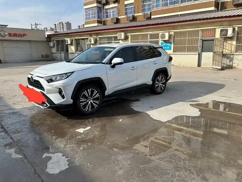

23年荣放 好几次搭电了 是不是电瓶坏了 别踏马吹嘘原车电瓶能用五六年了
忘不掉的伤6799 楼主 关禁闭 已屏蔽
虽然有启停功能 上车就关掉 几乎没用过
