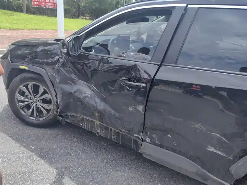

发生事故,安全气囊无一弹出,厂家解释对方没有撞对位置

从照片看,碰撞没有入侵乘员舱,只要系好安全带不会有大的伤害。气帘弹开增加维修费用不说,二手车残值也会有较大折损。

AB柱没变形,车门正常打开,人没事,这还要啥自行车

没有触及到传感器的说法有道理。还好,只钣金修复不用花太多的银子,那安全气囊的价格不便宜。

这点力度气囊爆开意义何在?打脸......

对应喇叭部位门侧有个感应器,没撞击,否则会弹出侧气帘

这个角度应该侧气帘弹出吧,估计是G值传感器,没有气压式传感器灵敏,所以没有弹出吧。如果门板内安装的是气压式传感器,侧气帘应该能弹出的

气囊出了就变事故车,厂家为你们的保值着想
