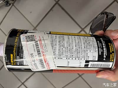

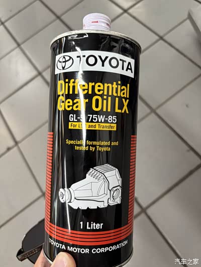

荣放Dtv四驱专用油,具有Lsd电子限滑专用,和新款陆放,汉兰达2.0t四驱尊贵版同款差速器油。
这个油只有丰田大库有

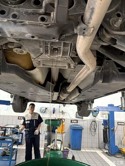

前分动箱油➕后桥差速器共一瓶1升就足够 需要精细操作,用专用的工具加压打进去

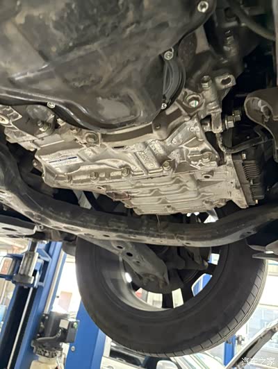

底盘为全框式副车架

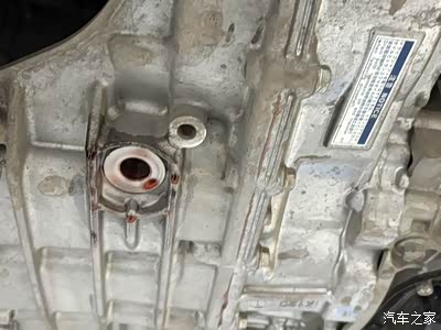

放出后桥差速器齿轮油

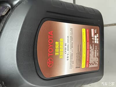

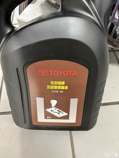

本来不打算更换变速箱油 原厂手册也是十万公里检查 在技师的建议下更换了,本款k120变速箱重力换油液一瓶四升足够,不需要更换内置滤芯。更换变速箱油后,驾驶体感明显丝滑,真是像新车一样的感觉又回来了。

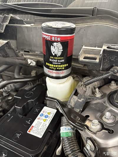

丰田原厂刹车油还是dot3级别

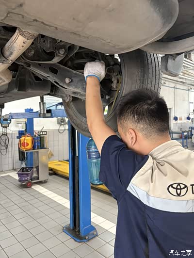

锦华丰田维修技师闫师傅技术专业 每次来都会预约他的工位

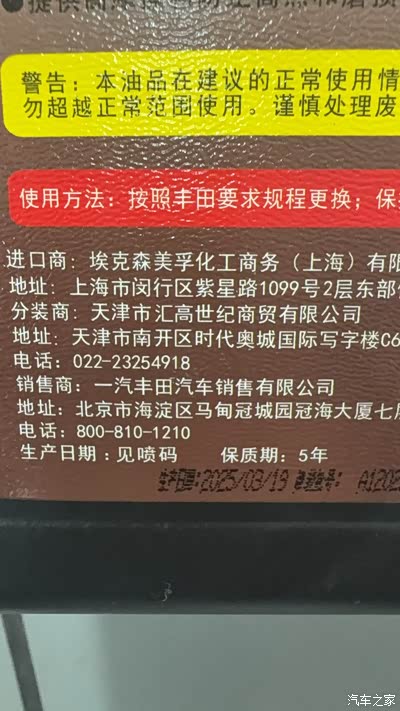

原厂变速箱油是美孚代工

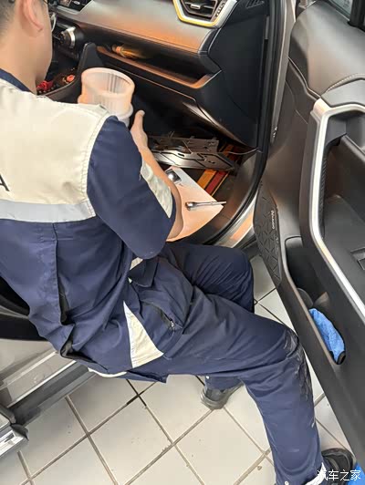

对冷凝器和空调鼓风机进行清洁保养

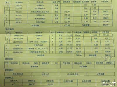

此次维保共花费1399元
