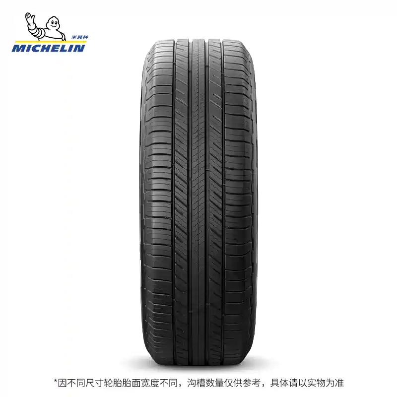

米其林旅悦SUV加强版,优点太多了,操控、噪音有相当好的平衡,价格也很喜人,是坛子里连咱版主大人都说好的轮胎,(花纹也很新,橡胶也很软)我也自然相当喜欢!缺点:夏季胎!!偏偏是这个夏季胎!媳妇是21款混动CHR,原配轮胎是primacy 4(抓地和噪音都很好),在冬季时真的滑啊。

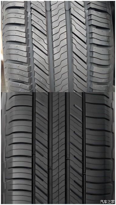

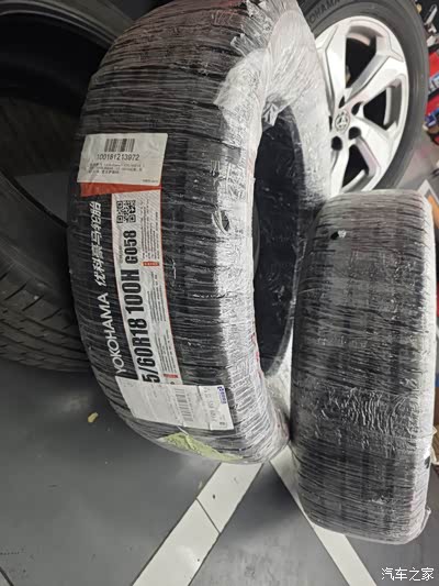

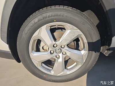

废话了这么多,最终的选择出现了——偶然发现某音某主播的作品里出现了的横滨的G058,主播的形容大概是:从橡胶的质感到花纹的做工,相比yokohama以前的产品提升了相当大,当然他说的型号中是适配的是汉兰达和赛纳。

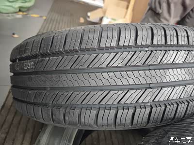

所以就好奇的研究了一下:产品大概是23年下半截上市的(同期上市的还有G057,具体花纹稍有不同,厂家宣称是:兼具安全性与静音性的GEOLANDAR CV(花纹型号:G058)轮胎和在此基础上具备更出色高速稳定性的GEOLANDAR X-CV(花纹型号:G057)轮胎)算是横滨的新一代产品吧,并且标示M+S,可惜的耐磨和抓地和温度指数查不到。
并且:有咱的尺寸哎!
最终在G058和G057稍作犹豫,但是最终选择了G058:1.花纹:与旅悦SUV加相似,保留了抓地性和静音性的一部分,更强化了一些轻雪路面能力(自已基于花纹的不专业判断);2.价格:东家自营仅有G058且430+,横滨自家G058则是950+,G057大概850+。
米胖子旅悦suv加
G058
花纹对比:上为G058,下为旅悦
