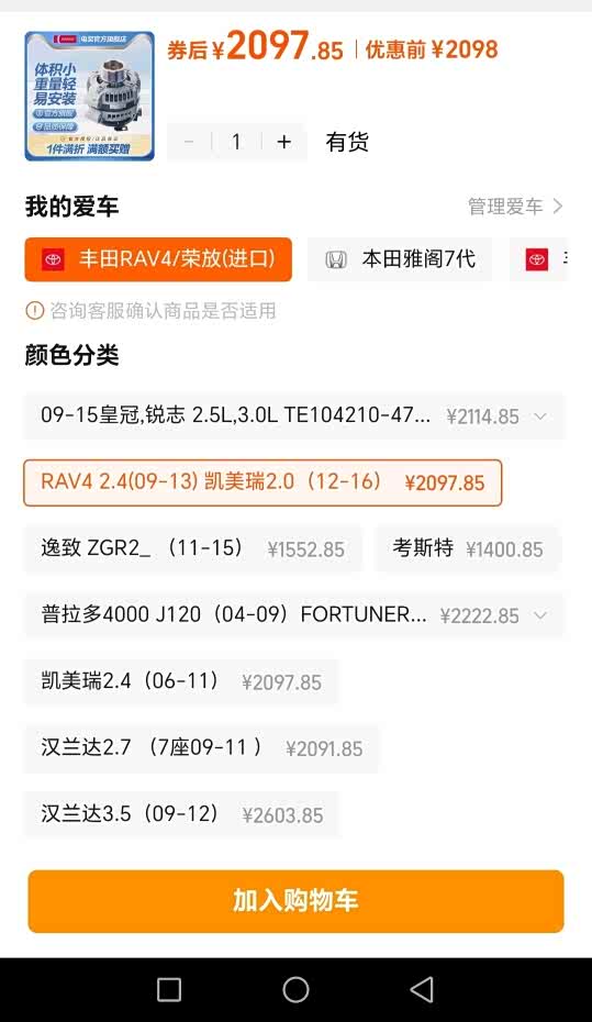

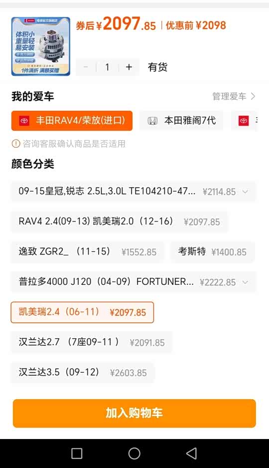

求助各位荣放车友,我的荣放是2008年进口车型,现在发电机老化坏掉了,想在淘宝电装旗舰店上买一个匹配的发电机,电装客服说一直没有进口荣放的发电机匹配的型号,我想买一个国产rav4或者凯美瑞2.4排量匹配的发电机不知道能不能匹配得上?
求助有换过同样进口RAV4车型电装发电机的车友指点迷津,谢谢!

按国产的型号买应该没问题
2025-02-20 17:34 来自河北 回复
