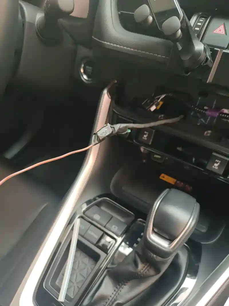

1:铁丝引线,把线引过来
2:粘上热熔胶
就是这样
3:从里面塞进去
就这样拉下来
4:热熔胶顺时针扭一下就卡住灯头了
5:指甲或别的弄掉热熔胶就行,很简单

1:拿铁丝引线(从副驾驶坐取电)
2:热熔胶黏住灯头
3:热熔胶灯头从里面塞进去
4:热熔胶顺时针扭一下就卡住灯头了
5:指甲或别的弄掉热熔胶就行,很简单
