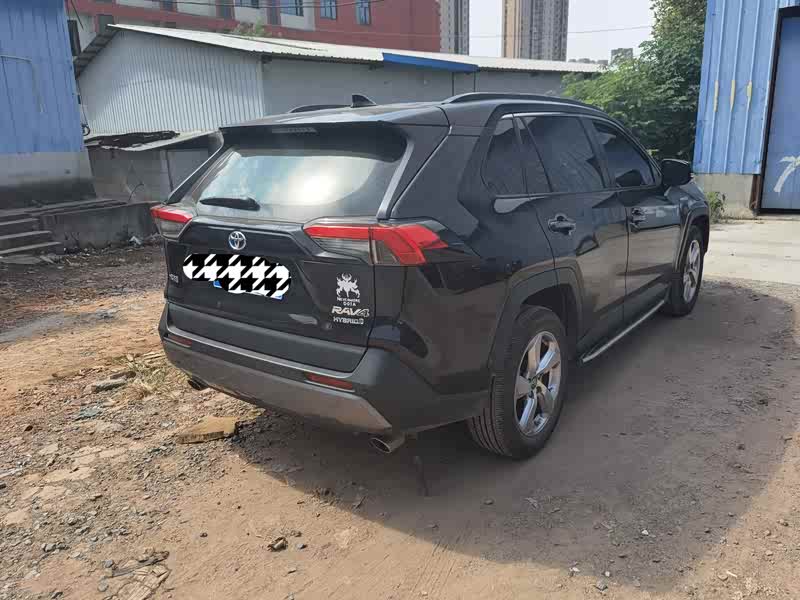

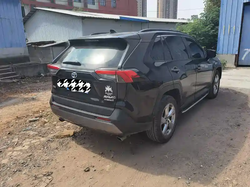

20年12月份的一汽丰田荣放混动两驱,十月一自驾游感觉打方向卡卡的,去4儿子看说过质保了,检查要收费200块,你是抢钱吗,检查都要收费还这么贵。
然后直接去修理厂检查说是转向的十字节坏了(就是下面这个配件),去了800块。搞了两天更换好恢复如初了。
提车的时候和老板聊天,修理厂老板说他给4儿子修理工朋友打电话问了,4儿子修理工说荣放大部分车都要换这个配件,是质量缺陷。如果3年内出现的就理赔,超过了就自费了,不到三年的车主只要打方向不对劲赶紧去更换。
明明知道这个配件有问题就是不更改!车门螺丝、电池上面护盖到处生锈,一汽丰田就是可以不闻不问。难怪只能靠降价维持销量了。
